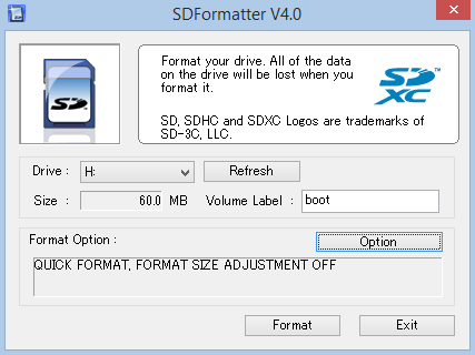

    Una vez lo hayamos descargado y ejecutado, nos aparecerá una ventana como ésta:
Nombre:	Pantalla principal SD formatter.png
Visitas:	100
    Para formatear la tarjeta, seleccionamos la tarjeta correspondiente (en mi caso, la H).
    El paso importante que tenemos que hacer es darle a opciones, y poner esta opción en ON:
Nombre:	Opción importante.png
Visitas:	75

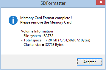

    Cuando lo hayamos seleccionado, pinchamos en OK. A continuación, le damos a format. Aceptamos los mensajes que nos aparecen, y cuando termine, aceptamos y salimos:
Nombre:	Mensaje final.png
Visitas:	89

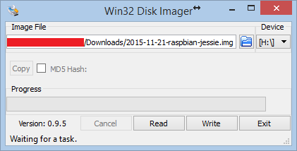

    Es muy simple de utilizar. Cuando lo instalemos y lo ejecutemos, tenemos que seleccionar la ISO que hemos descargado anteriormente, y seleccionar la tarjeta microSD correspondiente:
Nombre:	Programa Win32DiskImager.png
Visitas:	83

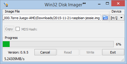

    Cuando lo tengamos todo seleccionado, hacemos click en “write”. Aceptamos la advertencia que nos sale, y esperamos a que termine de grabar la imagen:
Nombre:	Progreso de grabación.png
Visitas:	95
