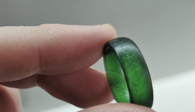

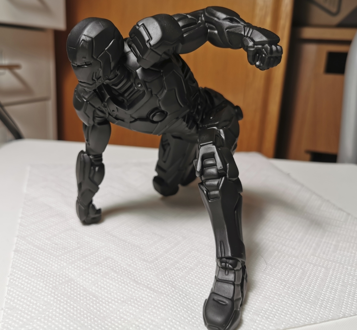

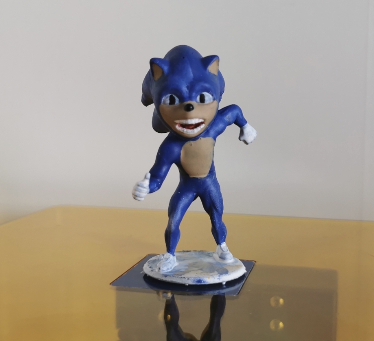

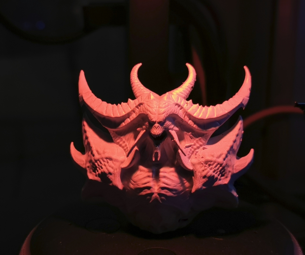

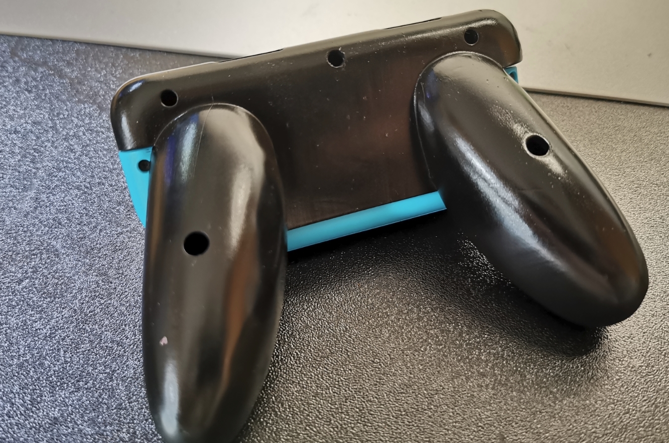

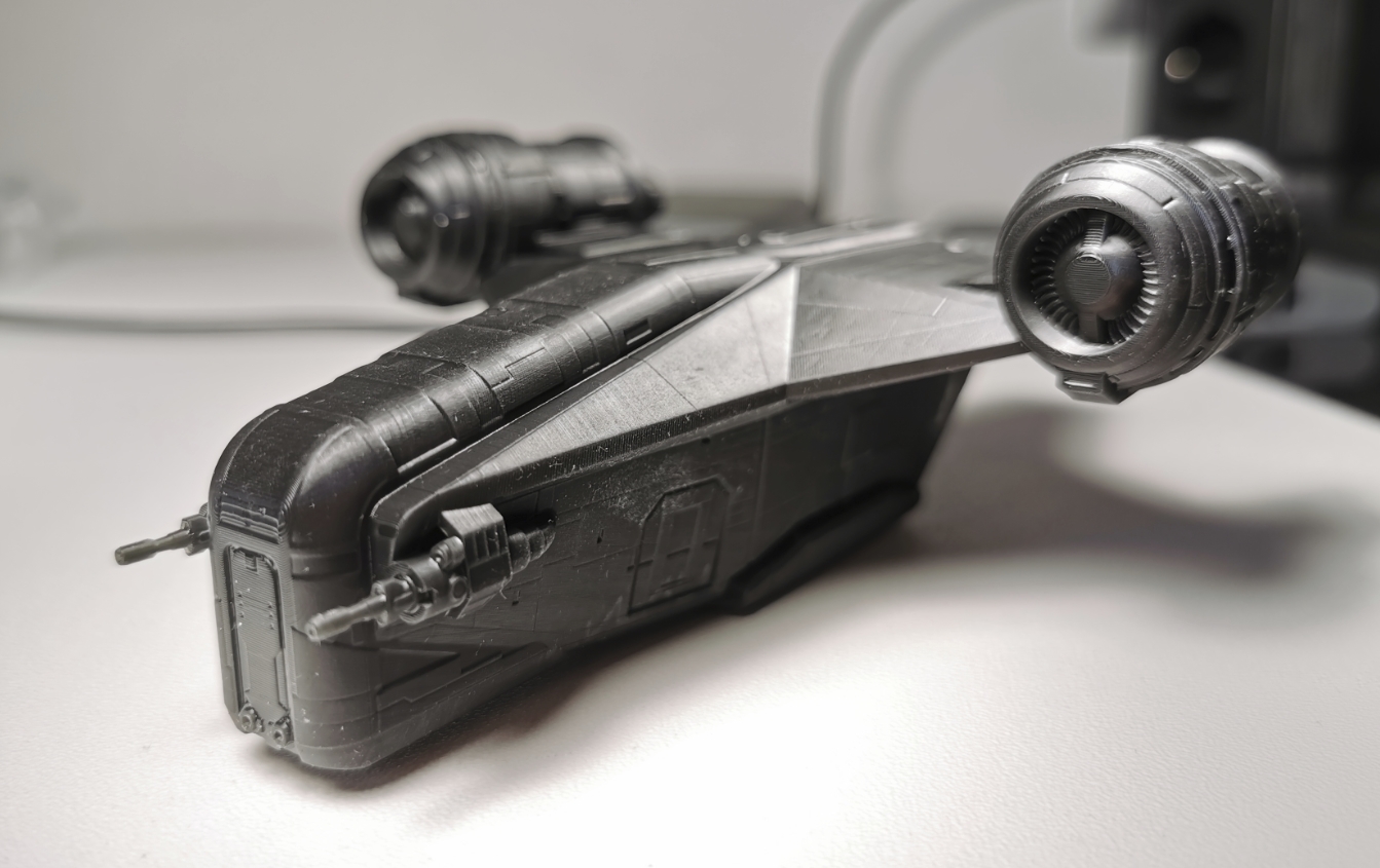

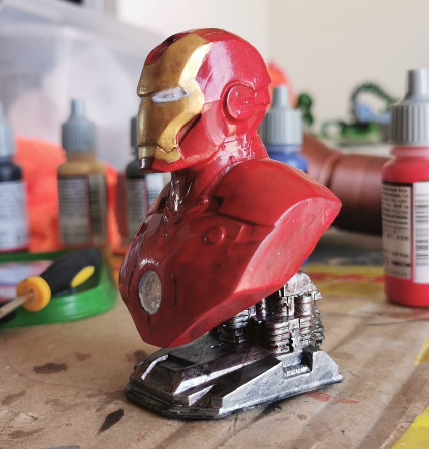

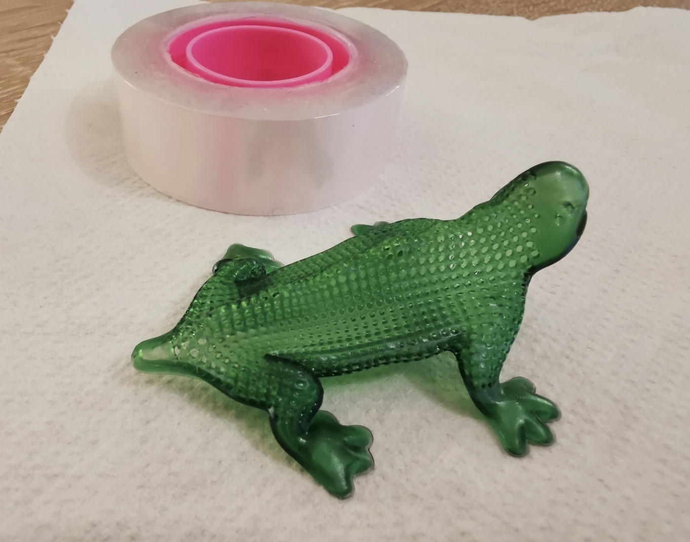

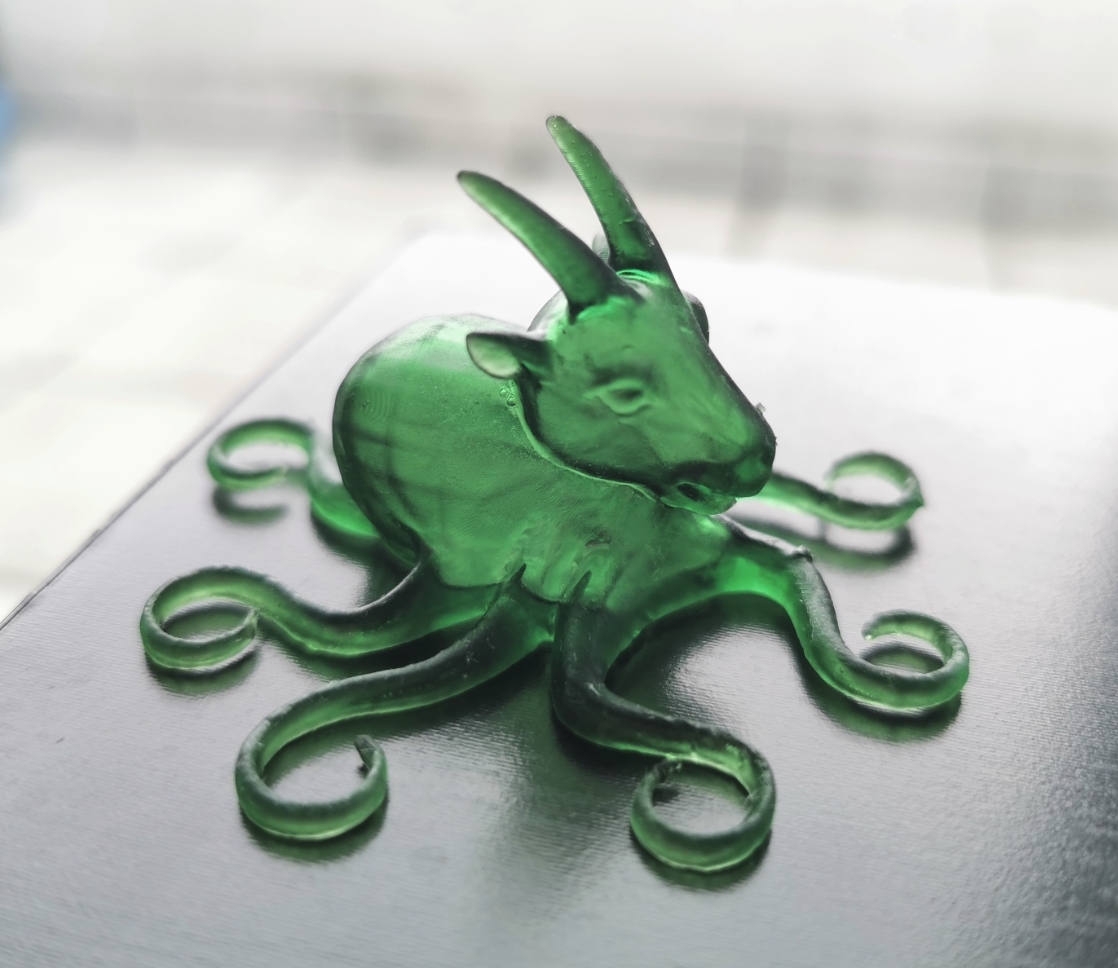

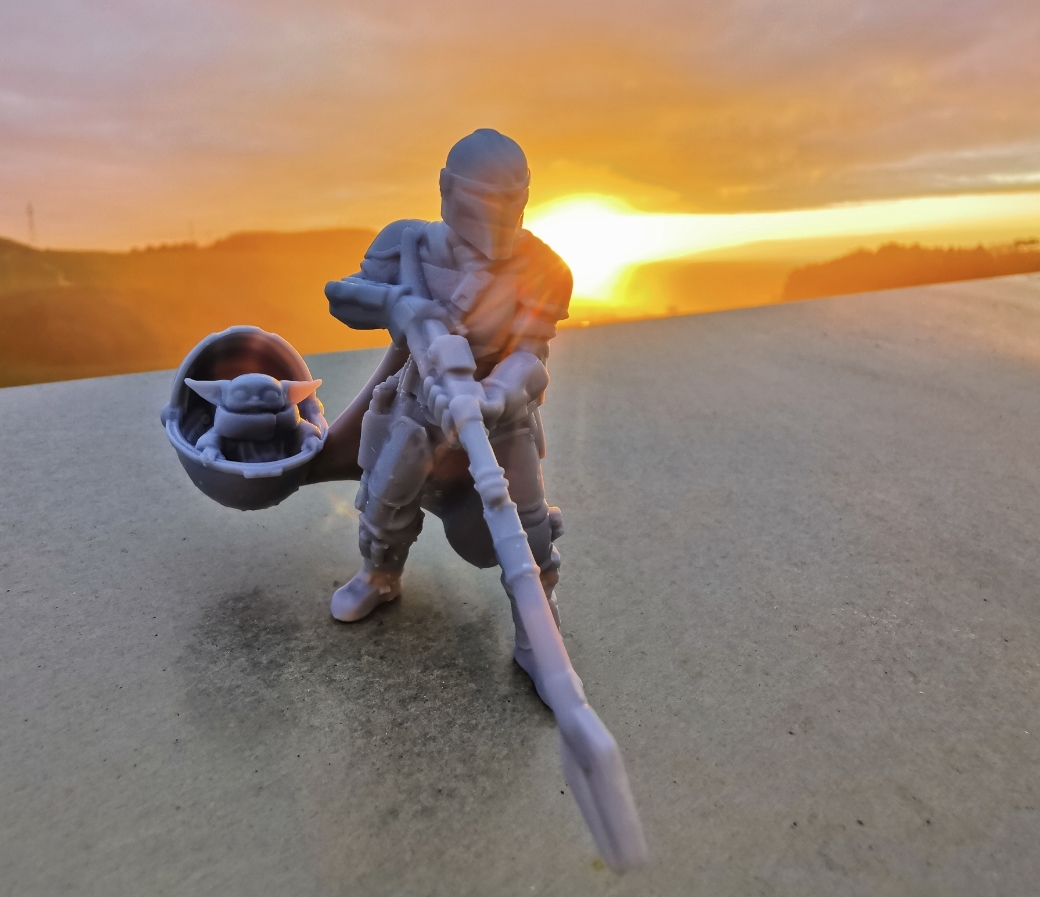

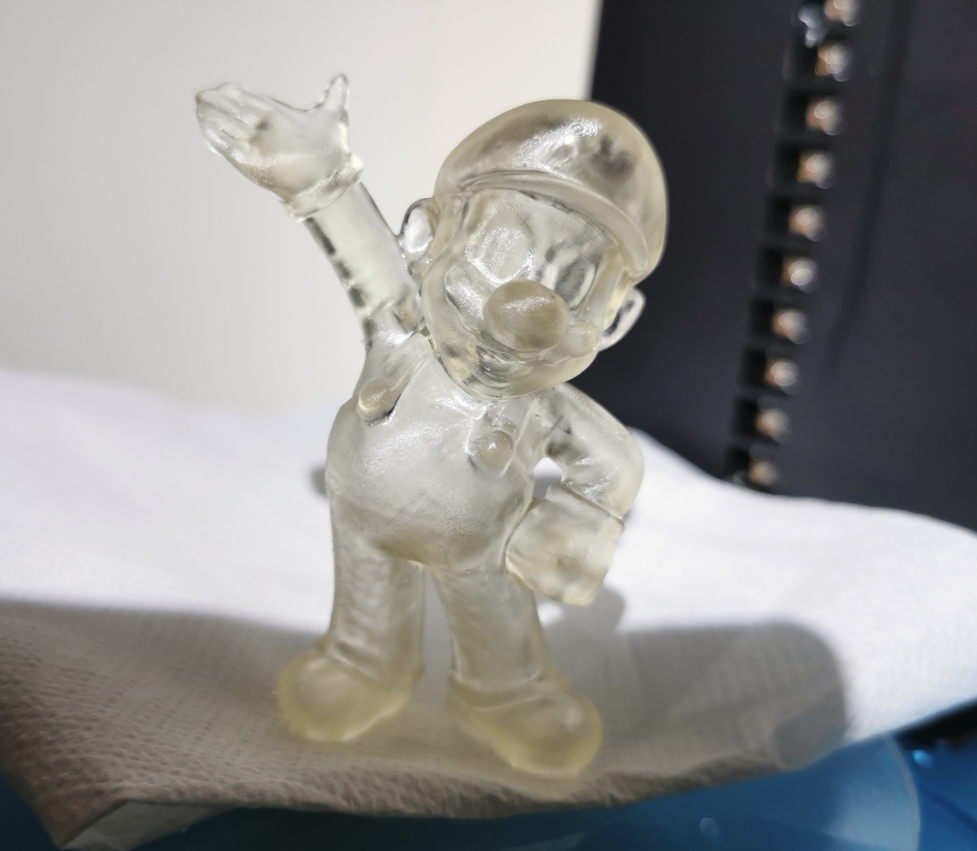

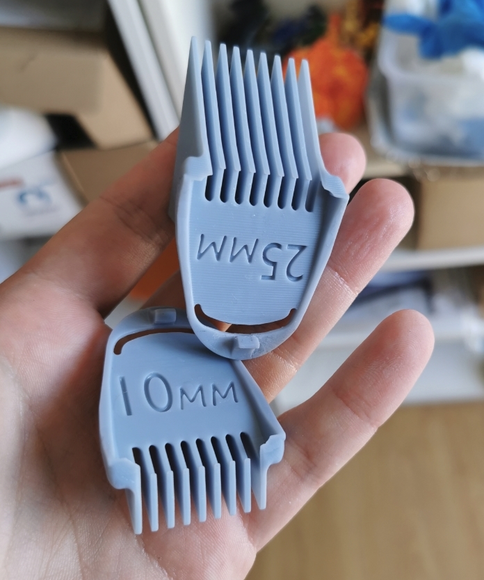

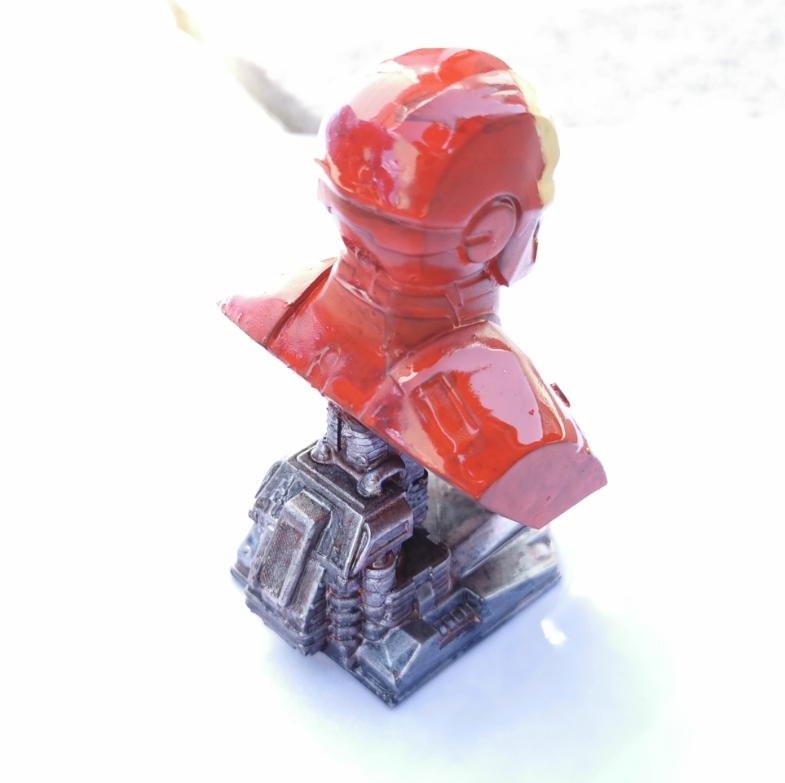

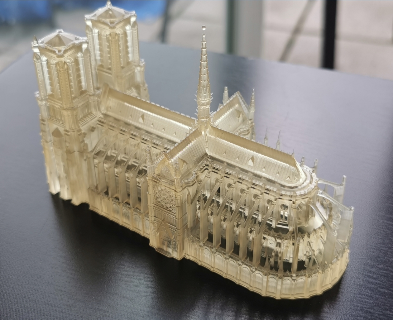

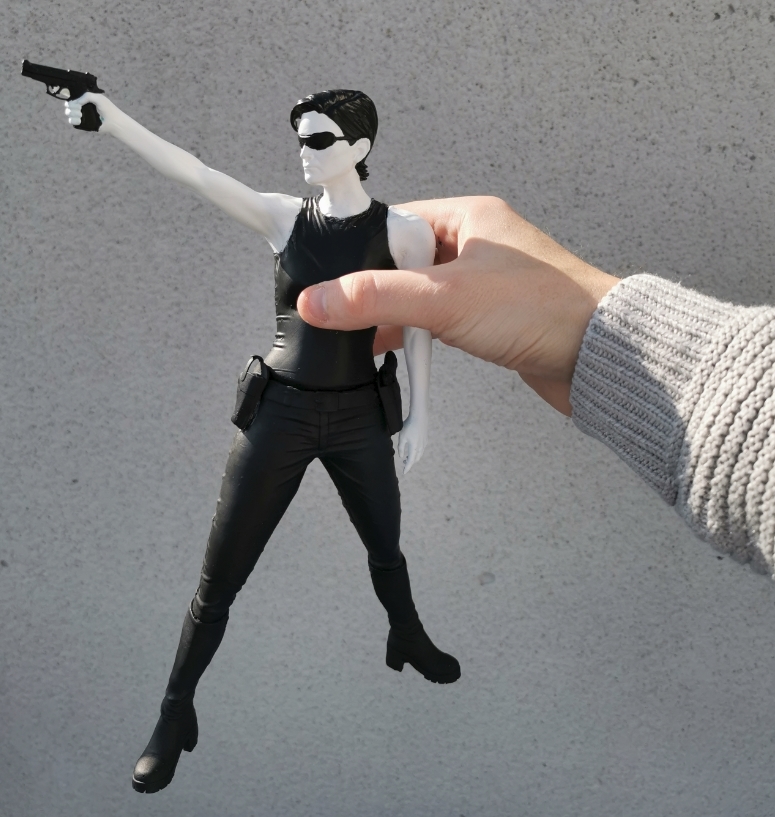

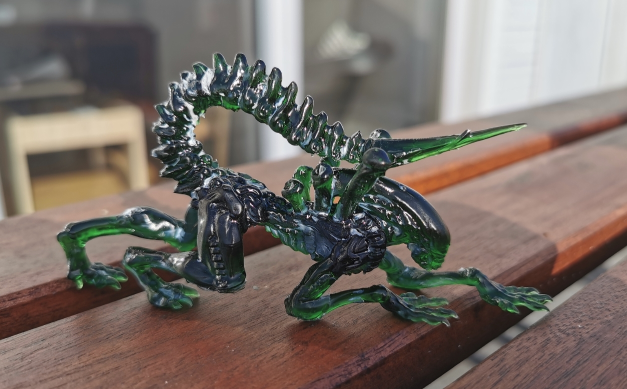

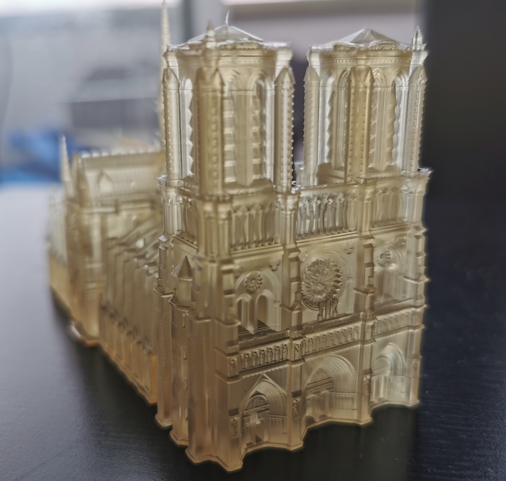

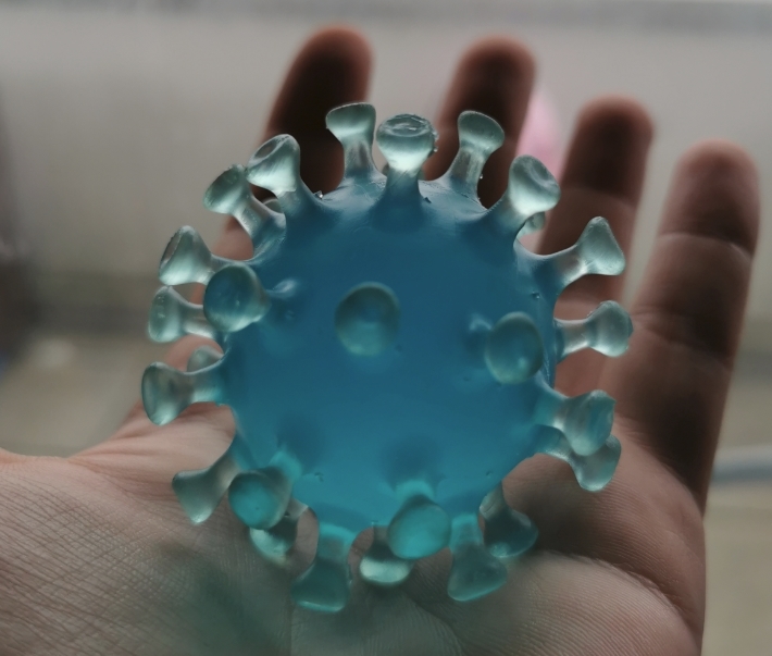

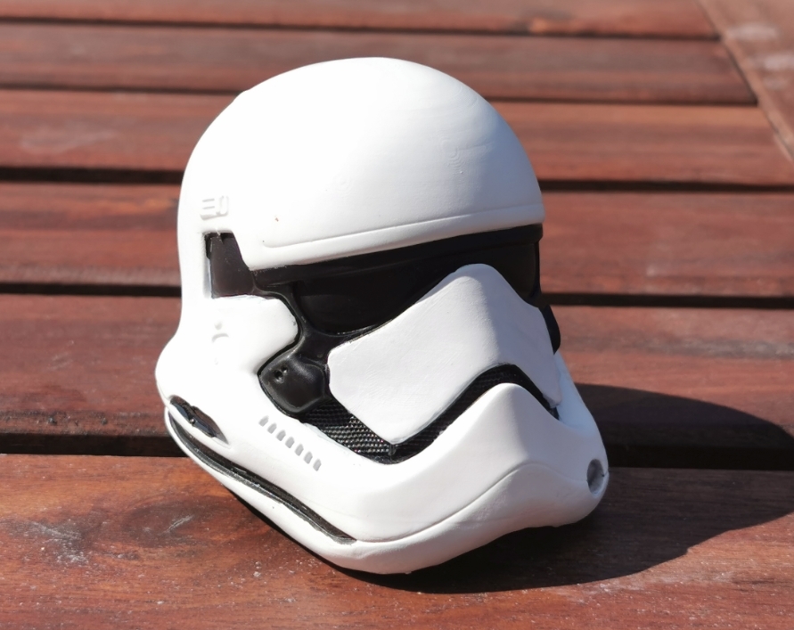

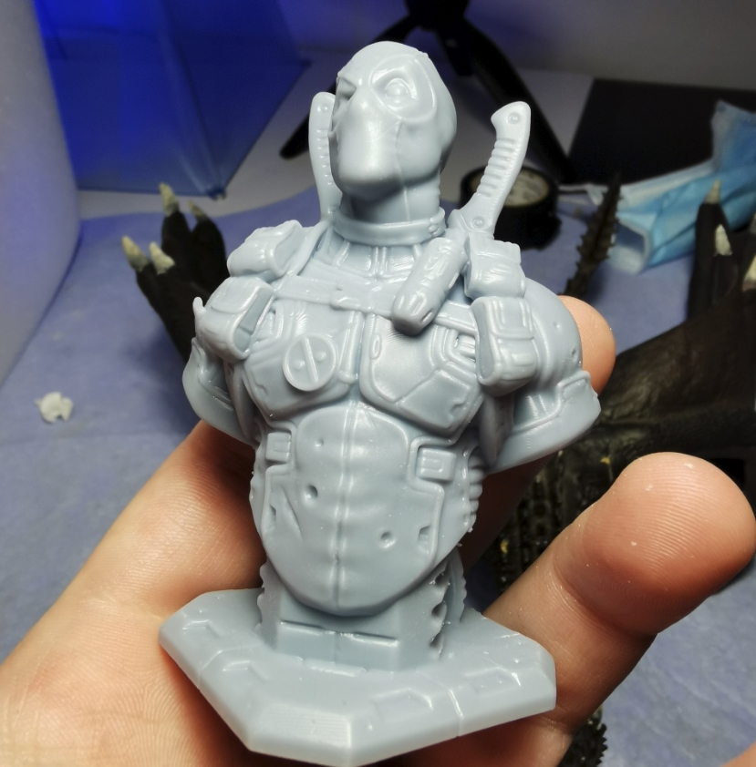

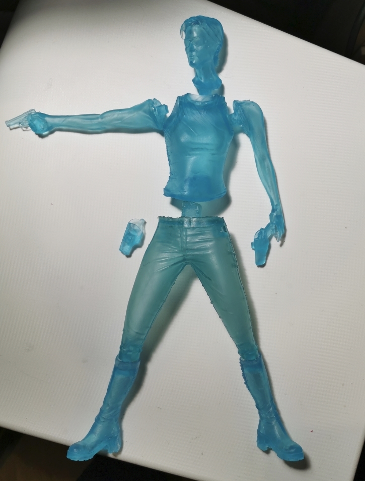

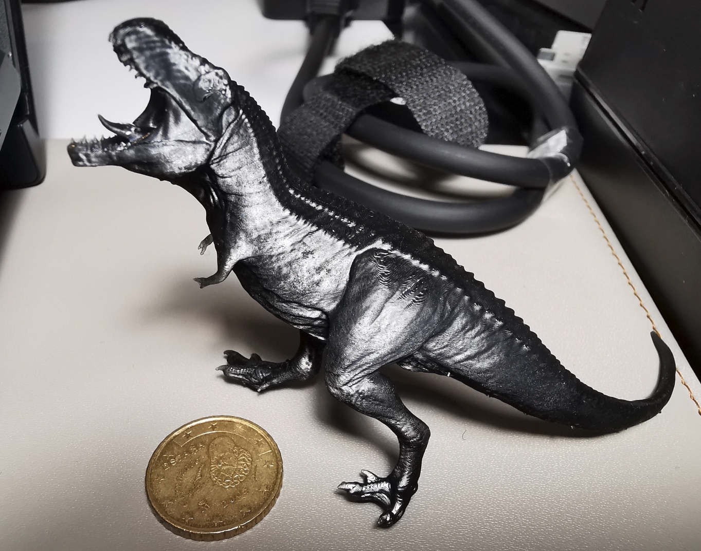

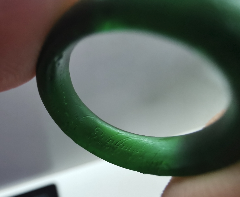

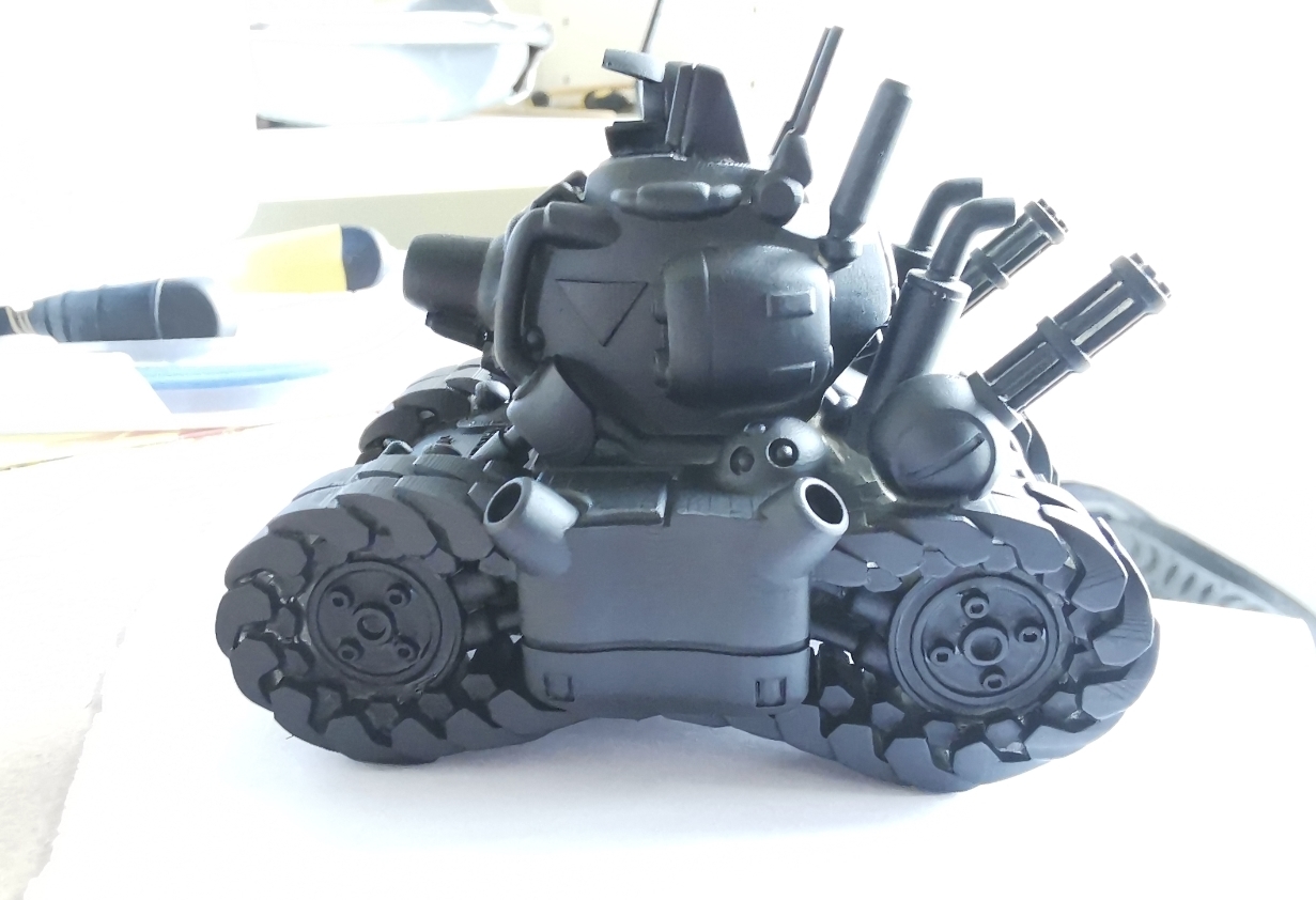

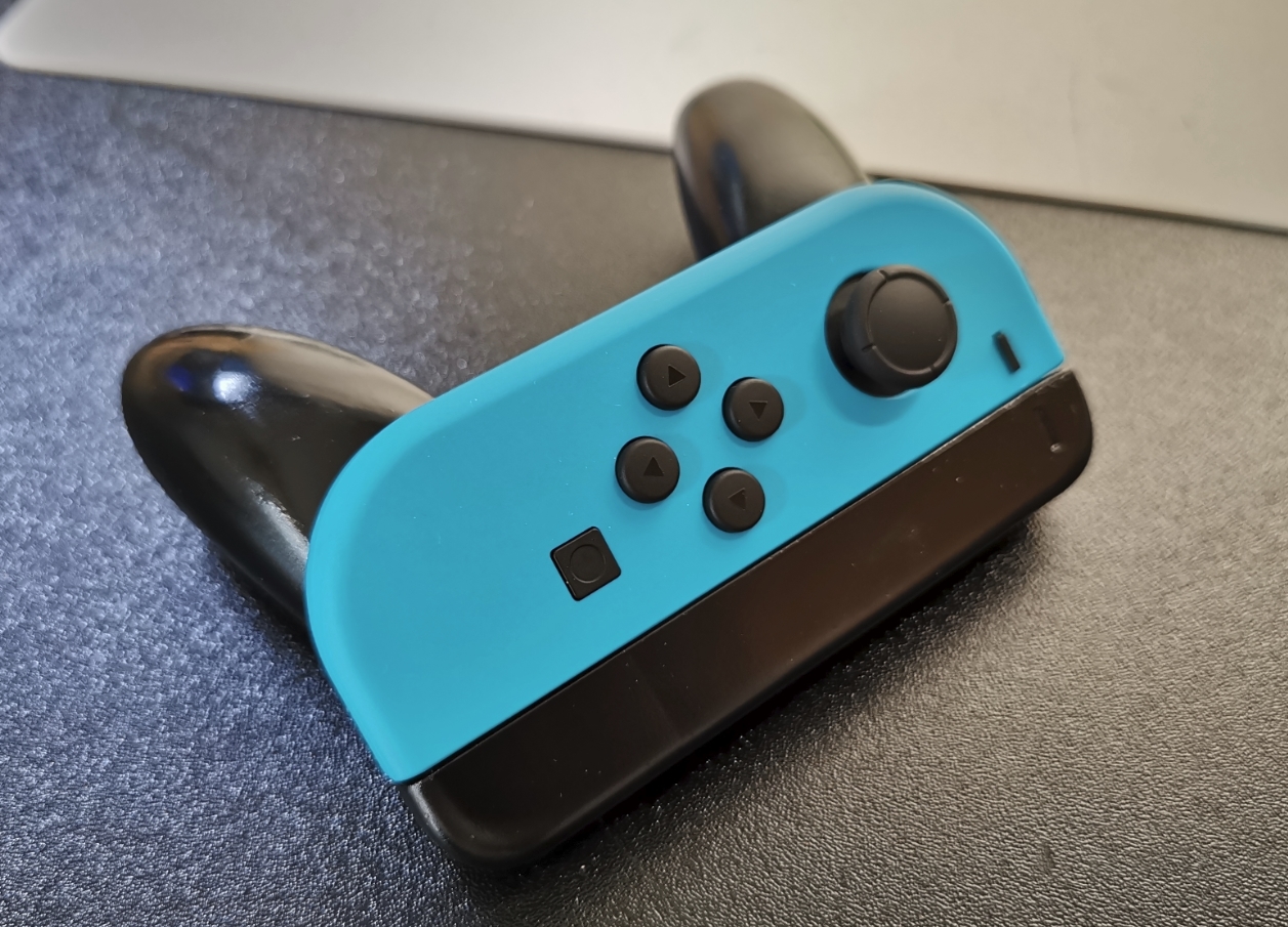

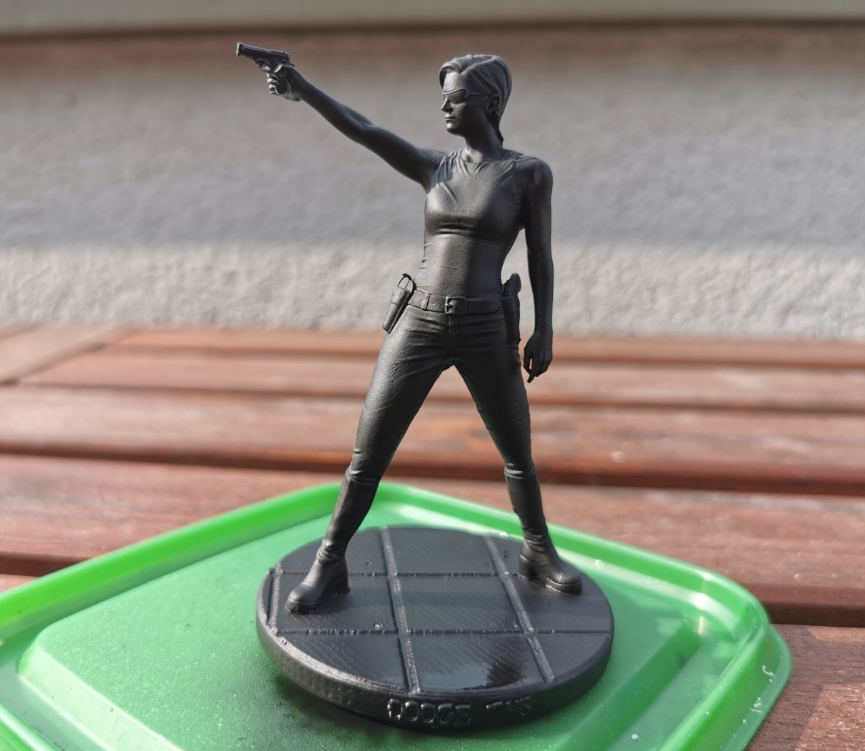

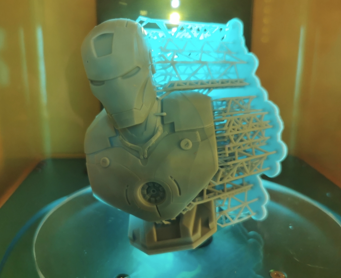

Os pongo algunos ejemplos de figuras que he impreso para que veáis lo que se puede hacer (todas están impresas a 0.05 mm de altura de capa, es decir, la "peor" calidad que puede obtener la impresora):
