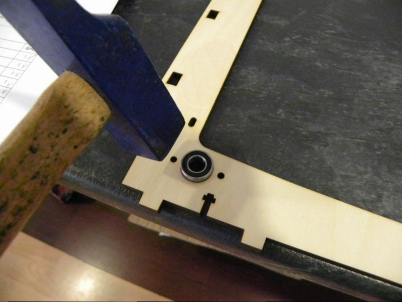

Como había comentado anteriomente, en ocasiones tendremos que usar
el martillo para poder ensamblar algunas de las piezas. Sin miedo.

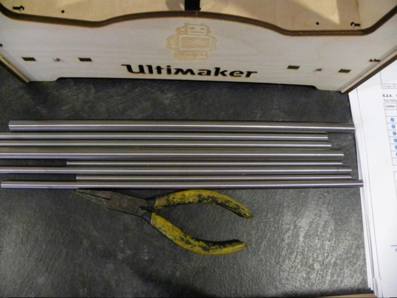

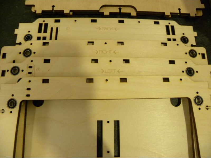

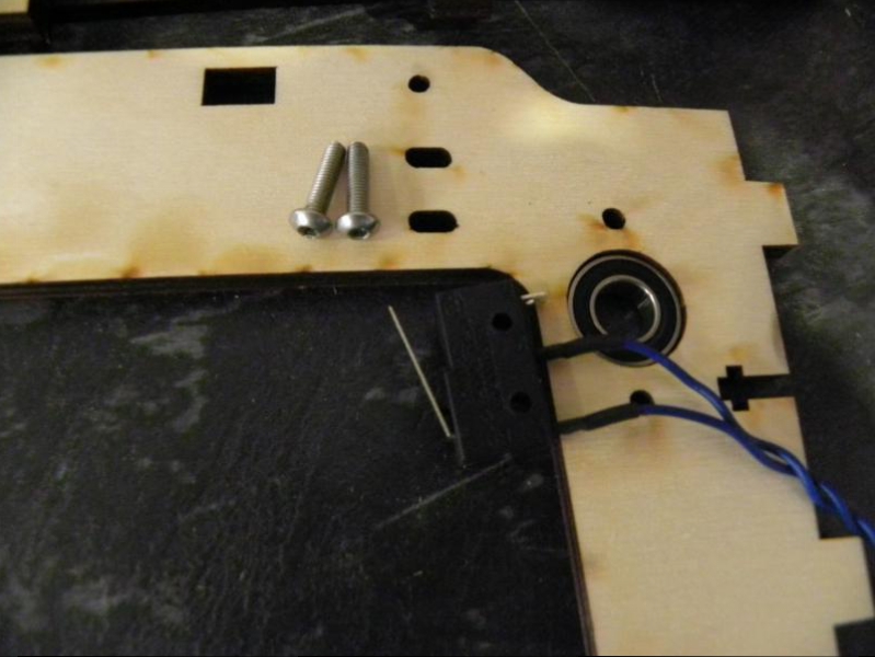

Guías de los ejes del cabezal colocados en los 4 marcos que forman la estructura de la impresora.

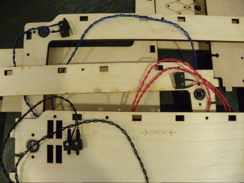

Sensores de tope de cada eje colocados en el marco.

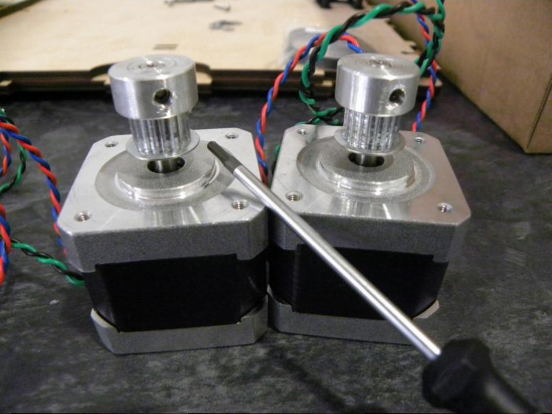

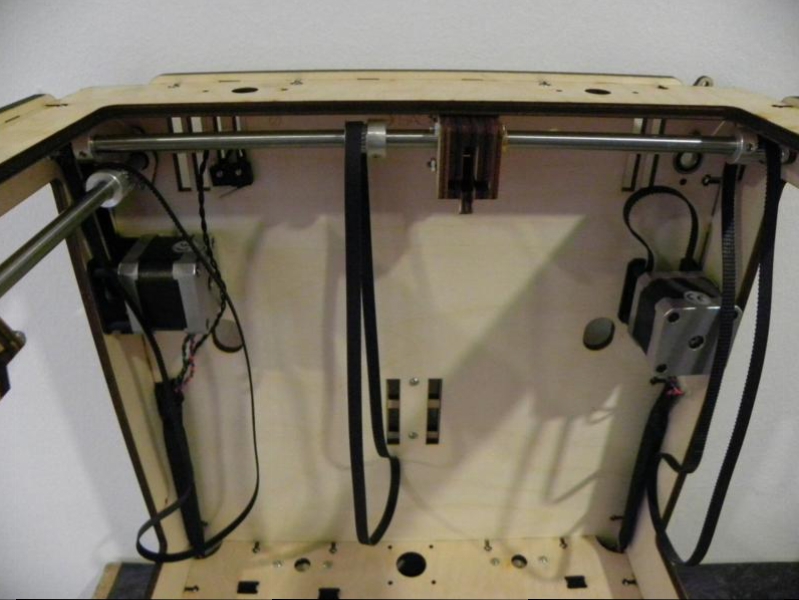

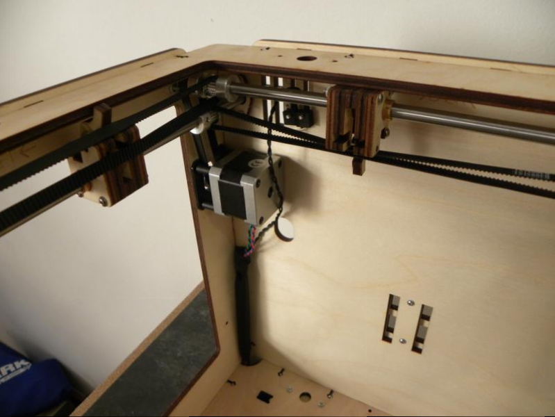

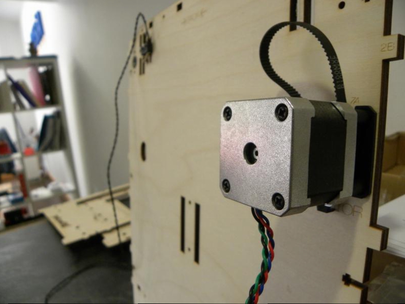

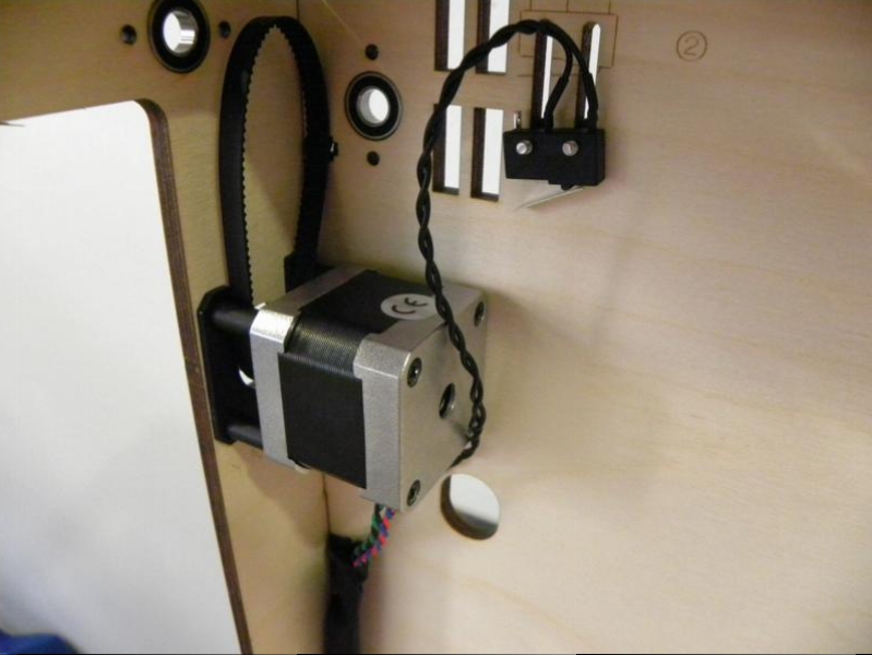

Motores y correas que mueven el cabezal Motores con los engranajes para las correas.
en los ejes X, Y, Z.
Motores y correas.
Uno de los motores colocados en el chasis con su correa.

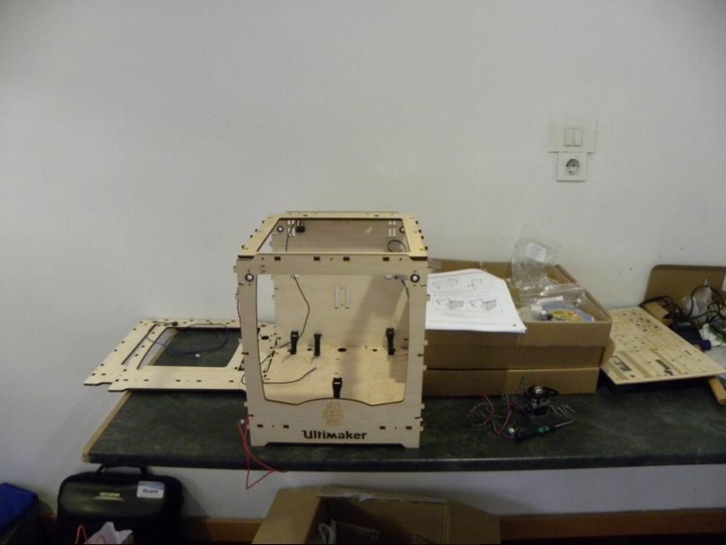

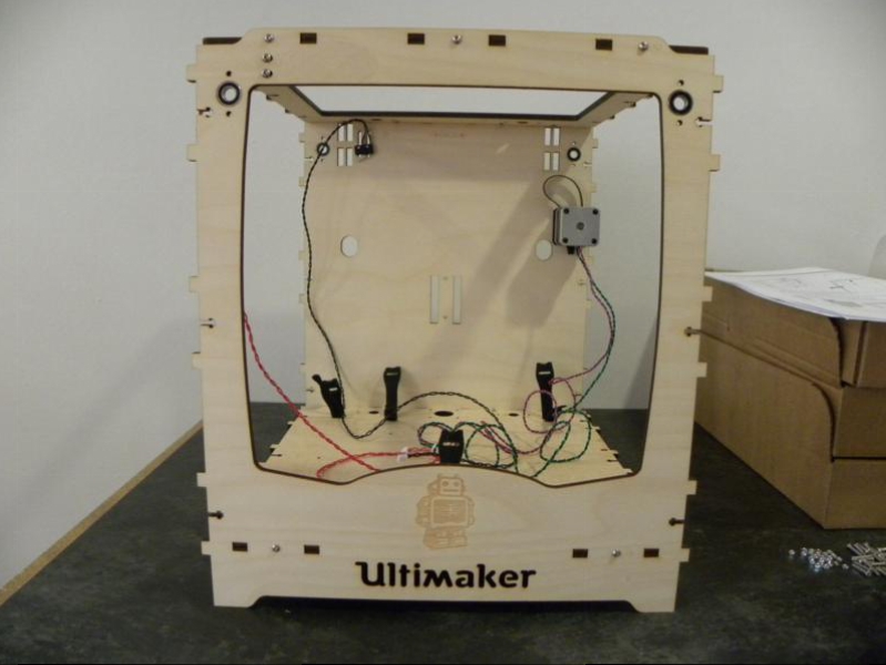

 Visión general de la carcasa montada.

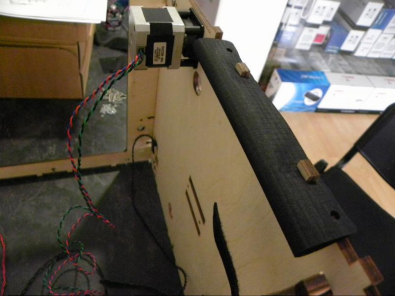

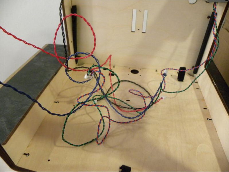

Guía para ocultar el cableado de los motores.
Cableados de los 3 motores de los ejes y de los sensores de parada.

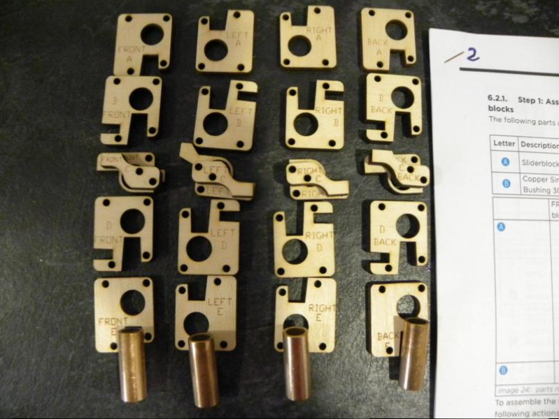

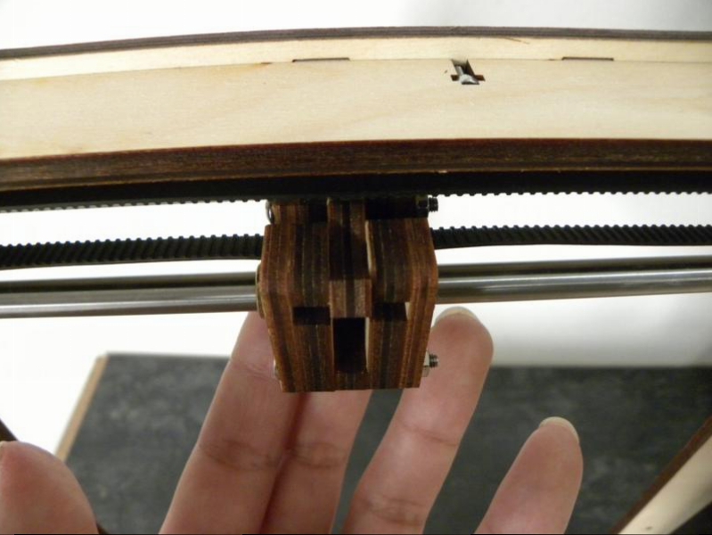

Piezas para montar las sujeciones las guías que sostienen el cabezal donde va el extrusor.
Sujeciones montadas.
Ejes y guías de cabezal.
 Ejes, sujeciones de las guías, motores y correas ya montados.
Correas colocadas y tensadas
Guía colocada. Aquí irán los ejes metálicos que sujetan el cabezal del extrusor.

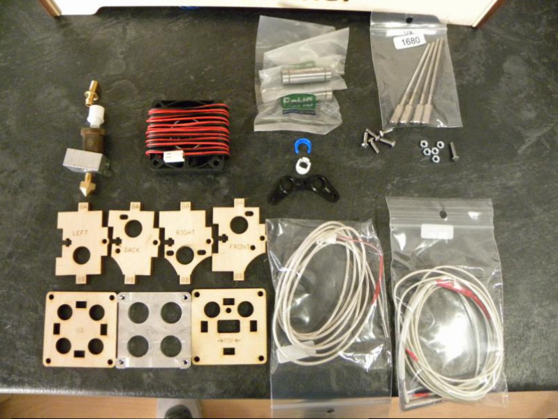

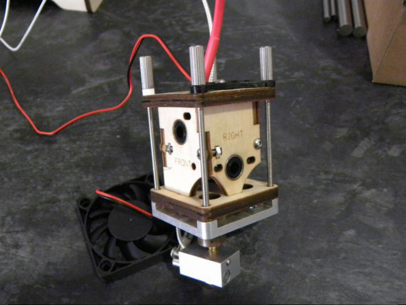

Piezas que forman el cabezal extrusor junto el cableado del calentador y el sensor de temperatura.
Cabezal guía.

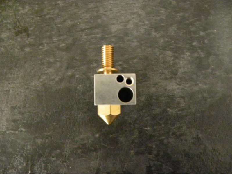

Piezas del cabezal principal Hot end con la boquilla. Aquí se conectarán el calentador y el sensor de temperatura.

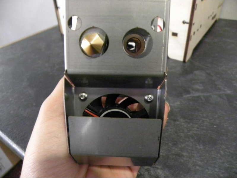

Cabezal del extrusor casi terminado.
Aquí vemos que en este cabezal se pueden poner dos extrusores. En este caso
solo hay uno como se observa en la boquilla.

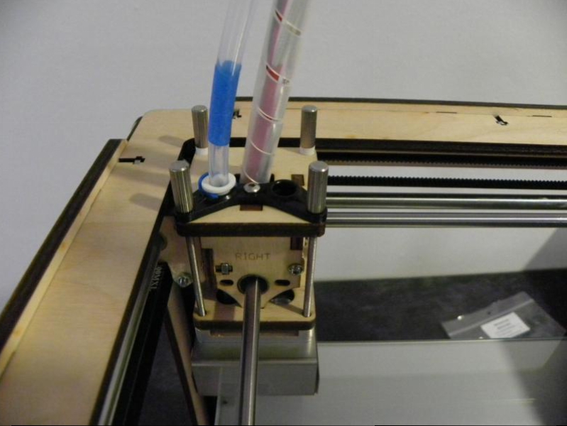

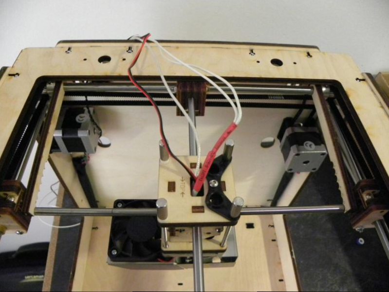

Ejes colocados con el cabezal extrusor.

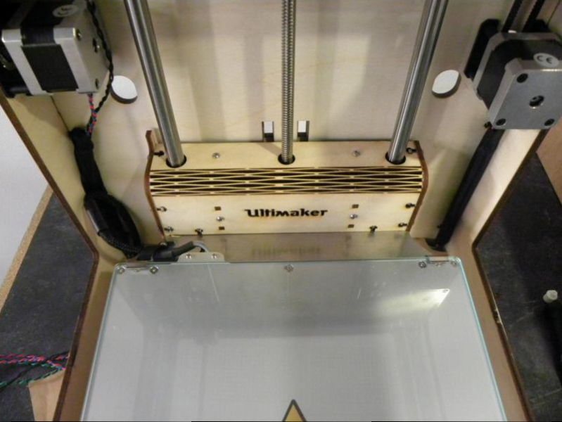

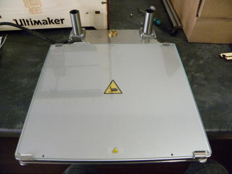

Cama caliente montada. Solo queda ponerla en los ejes guía que dan al eje Z
Cama caliente colocada en los ejes Z.

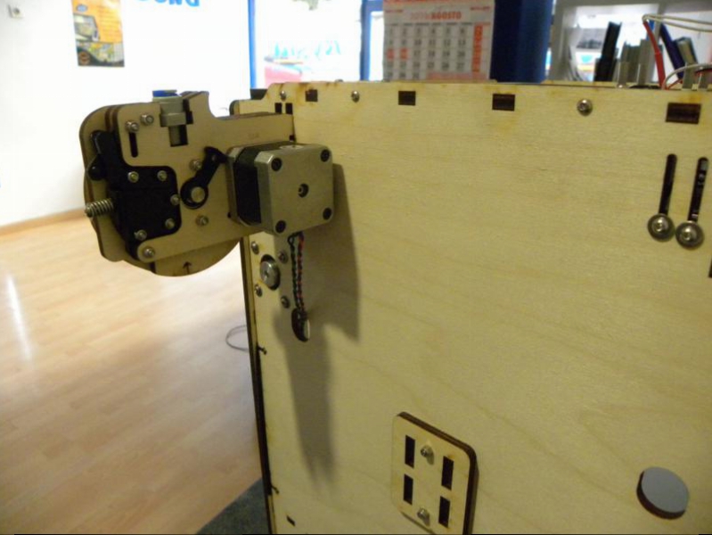

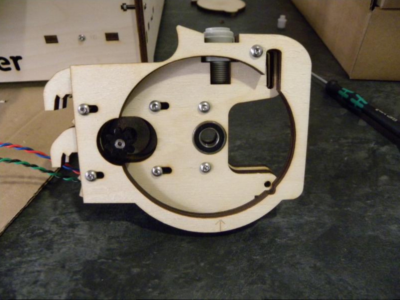

Montaje del alimentador de filamento.
Alimentador colocado en la parte trasera de la impresora.
Tubo de alimentación y cubre-cables colocados en el cabezal de extrusión.

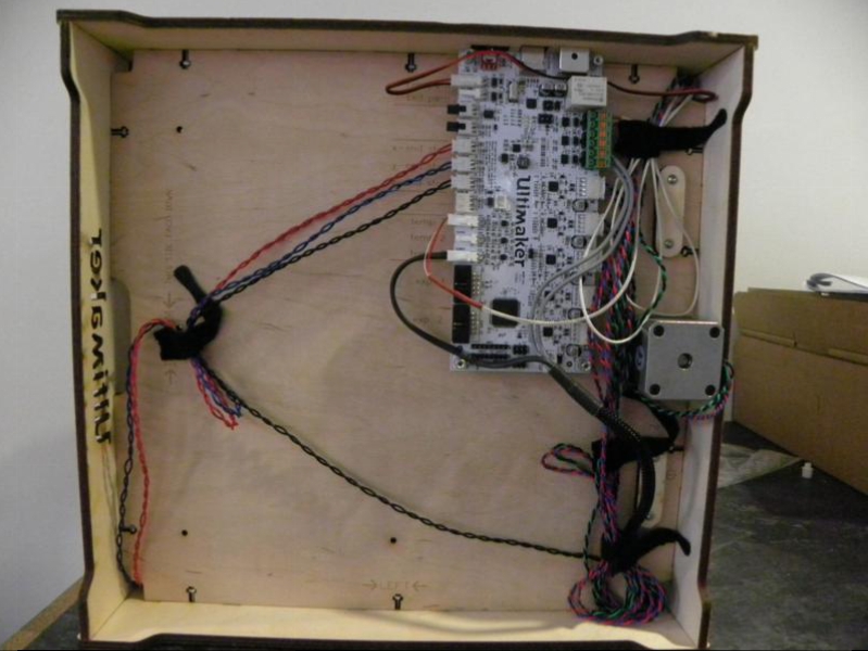

Placa base de la impresora y cableado de los motores, sensores de stop,
cable de los calentadore y de los sensores de temperatura del extrusor y la cama caliente

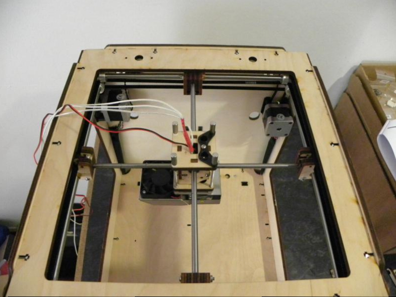

Motores y correas.

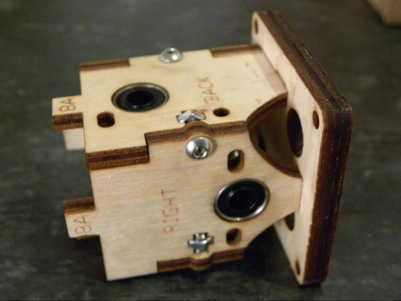

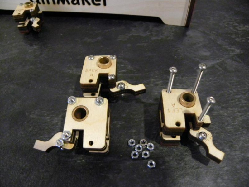

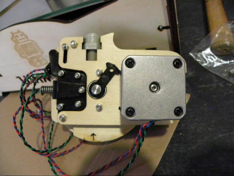

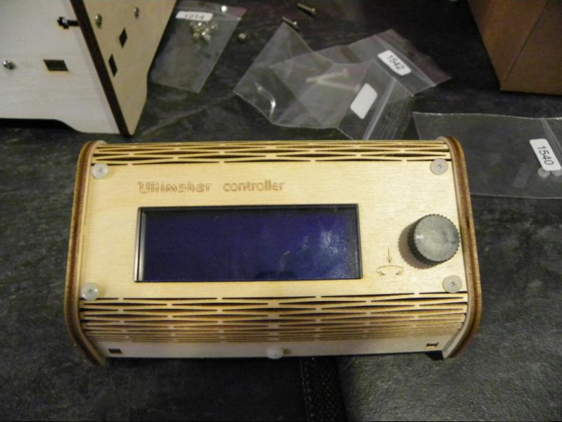

Display de la impresora donde se introduce la tarjeta SD y haremos la selección
de los parámetros de configuración de la impresora.

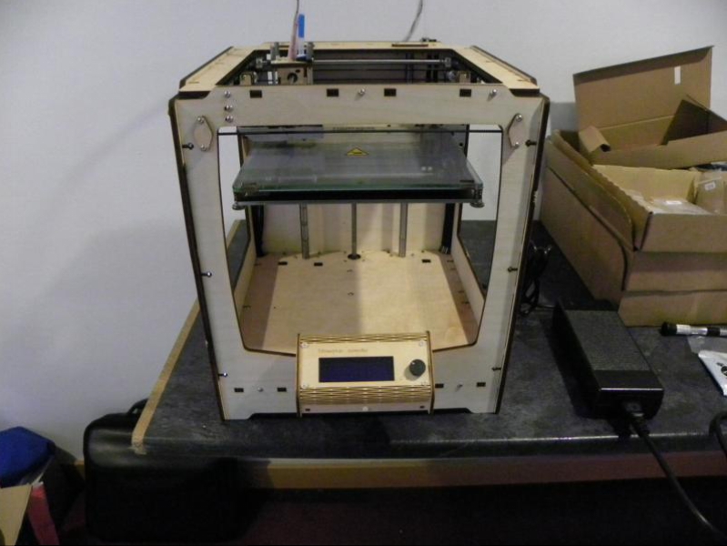

Impresora terminada y calibrada lista para funcionar.
