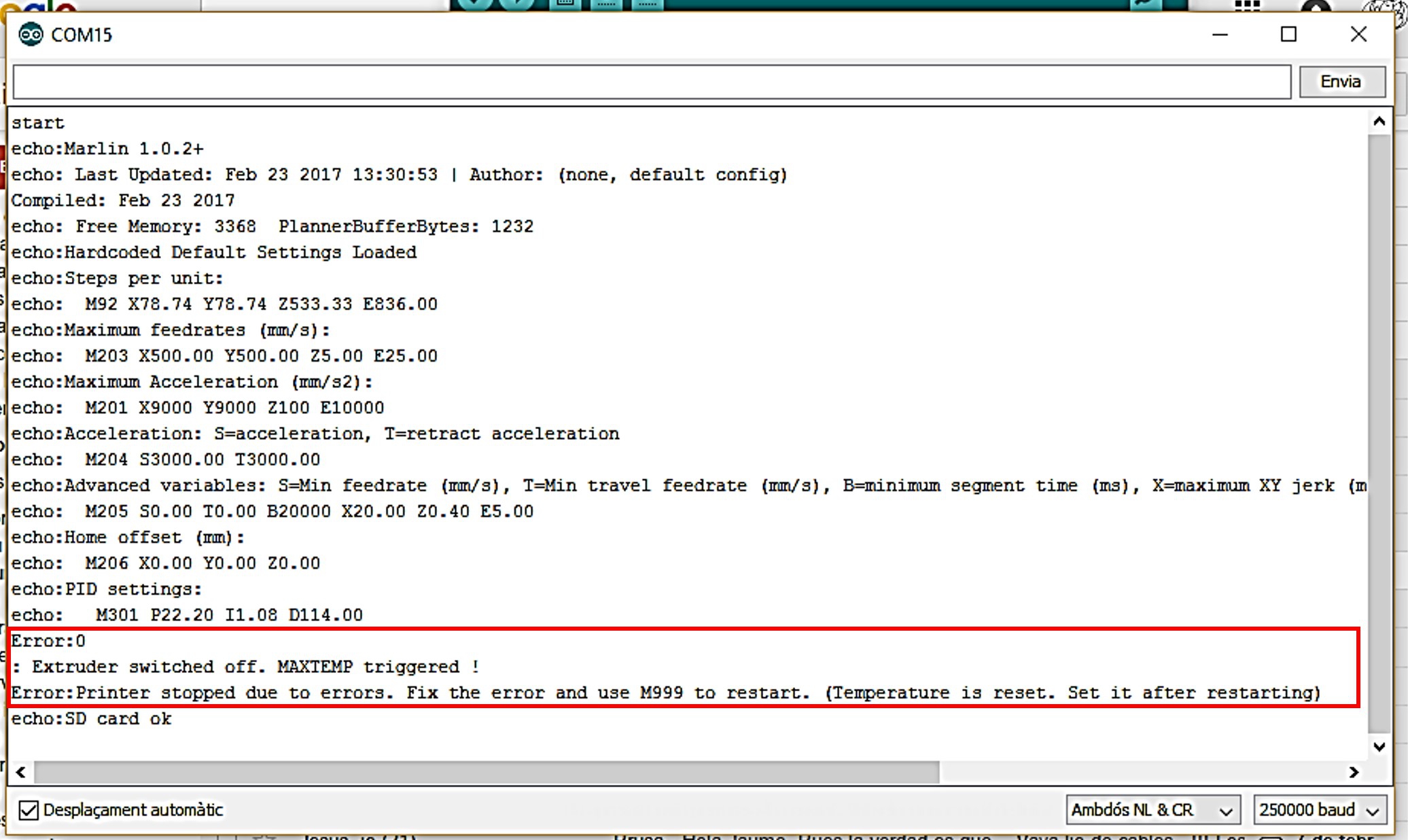

    Buenas tardes. Finalmente he conseguido montar la Prusa i3 y dejarla a punto, preparada para calibrarla. Los pasos que he seguido son:
    1.- He descargado el Marlin, lo he configurado con la IDE de Arduino (pantalla incluida), lo he cargado en la impresora. Compila bien y sin problemas.
    2.- Impresora conectada a 220v y a USB. Funcionan los motores de los ventiladores de la fuente y del extrusor. Accionando manualmente los finales de carrera, se encienden los LEDs rojos. La pantalla LCD está iluminada, con cuadraditos, ninguna lectura.
    3.- He abierto el Repetier-Host y lo he configurado. Clico sobre conectar (en rojo), y parece que se conecta (se pone en verde).
    4.- Clico en la pestaña de "Control manual" y los mandos parece que cobran vida, de alguna manera parece que se activan, pero no responden a ninguna acción. Los motores no se mueven (ni se han movido absolutamente nada), no se calientan ni la cama ni el extrusor, y aquí se acaba toda función de la impresora.
    No consigo mover nada y, por tanto, tampoco me permite configurarla.
    Finalmente, al abrir el "Monitor serie" del IDE de Arduino, lanza el mensaje de la imagen, en el que parece todo correcto,excepto las penúltimas líneas que dicen:
    Error:0
    : Extruder switched off. MAXTEMP triggered !
    Error:Printer stopped due to errors. Fix the error and use M999 to restart. (Temperature is reset. Set it after restarting)

    Segun me han indicado, parece ser que el problema está en alguno de los dos termistores. Los he sacado los dos, he conectado otros dos que estan al aire y sin problemas de cruces o falsos contactos, con lo que, en principio debería eliminar la posibilidad de que se produzcan fallos en estos elementos y/o circuitos, pero no consigo absolutamente nada.
    Ya no se que mirar ni que comprobar. Agradecería enormemente si hubiera alguna alma caritativa que supiera indicarme donde está el problema. Llevo seis días peleandome y no consigo solucionar el problema...

    Buenas, los termistores tienen las patitas bien aisladas entre sí?, al ser tan pequeñas y finos, si no se le pone cinta kapton o algún otro aislante pueden hacer cortocircuito. Por lo que parece, el extrusor está detectando una temperatura demasiado alta, ya sea por un fallo, cortocircuito o porque no está bien configurado en marlin (mira a ver qué valor tienes en #define TEMP_SENSOR_0 )
    También puedes buscar el valor de MAXTEM del extrusor en el marlin, a ver si hay algo mal y está configurado a un valor muy bajo, aunque sería extraño

      Gracias por la respuesta, ADG, sí el circuito de los termistores está perfectamente aislado. Ante la duda, he conectado dos termistores externos, que estan al aire, asegurándome que los cables del bulbo no hagan contacto, y sigue dando la misma lectura el IDE.
      Y el extrusor no puede detectar nada, por una parte, por qué no hay ningun termistor conectado y, por otra, por que no ha llegado ni a calentarse mínimamente...
      Entiendo que ni los termitores, ni la cama caliente, ni el extrusor, tienen polaridad, no es así?
      Ya no se por donde tirrar...
      Gracias y saludos

        si no hay ningún termistor en el extrusor dará error por seguridad, la impresora no funciona si los termistores no están conectados y funcionando bien, al ser un componente que trabaja a 200-280 grados es peligroso calentar sin control.
        Mira a ver en marlin como está lo de #define TEMP_SENSOR_0
        Los termistores no tienen polaridad porque son resistencias vareiables, La cama caliente y la resistencia del extrusor, en principio creo que tampoco, pero viene indicado en el ramps y en cada componente el + y -

          Sinceramente, antes de toquetear los termistores y demas, comprobaria qué temperatura esta leyendo exactamente,y si es algo tipo temperatura ambiente, mirar en el programa cual es la proteccion. Capaz que este a 0, o en vez de 200° a 20 o algo asi (un gazapo lo tiene cualquiera). Tampoco se decirte mucho mas porque no he tocado ninguna (y ya hace tiempo que quiero hacerme con una pero no hay €€€)

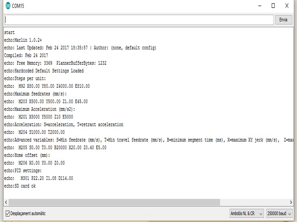

            Gracias por las respuestas, Kitt2000 y ADG. Creo que, en principio, ha sido un error mio. Vayamos por partes. He vuelto a conectar los termistores originales y dejado todo cómo estaba.
            No pensaba que fuera un error de valores, por que creo que no toqué demasiados en el Marlin. Me fié de lo que dice ADG (supongo que Antonio Delgado) en el tutorial, capítulo 9 Configuración del Firmware, y cito textualmente: "... en principio el archivo que os hemos ofrecido para descargar ya trae todos estos valores pre-cargados", Cómo el tuto es tan exhaustivo, preciso y fiable, di por hecho que el Marlin estaba adaptado. Lo más probable es que, posteriormente, haya tocado valores, indicados en alguna otra página, y por eso estuvieran los valores modificados.
            Al mirar la línea que indicaba Delgado, he visto que no coincidía. Me he entretenido en seguir todos y cada uno de los pasos para configurar Marlin, y he localizado varios errores o diferencias. Los he puesto como indica el tuto, y ahora parece que no da error:
            Haga clic en la imagen para ver una versión más grande  Nombre:	Error al monitor série 2 (no error).jpg Visitas:	1 Size:	229,9 KB ID:	213756
            Visto lo visto, debería funcionar, no es cierto? Pues bueno, Intenté descargar y poner en funcionamiento el Cura, pero me daba error. Escribí al ST de Cura y estuvimos mirando el por que no funcionaba, pero no lo conseguimos. Finalmente abandoné este programa e instalé el Repetier.
