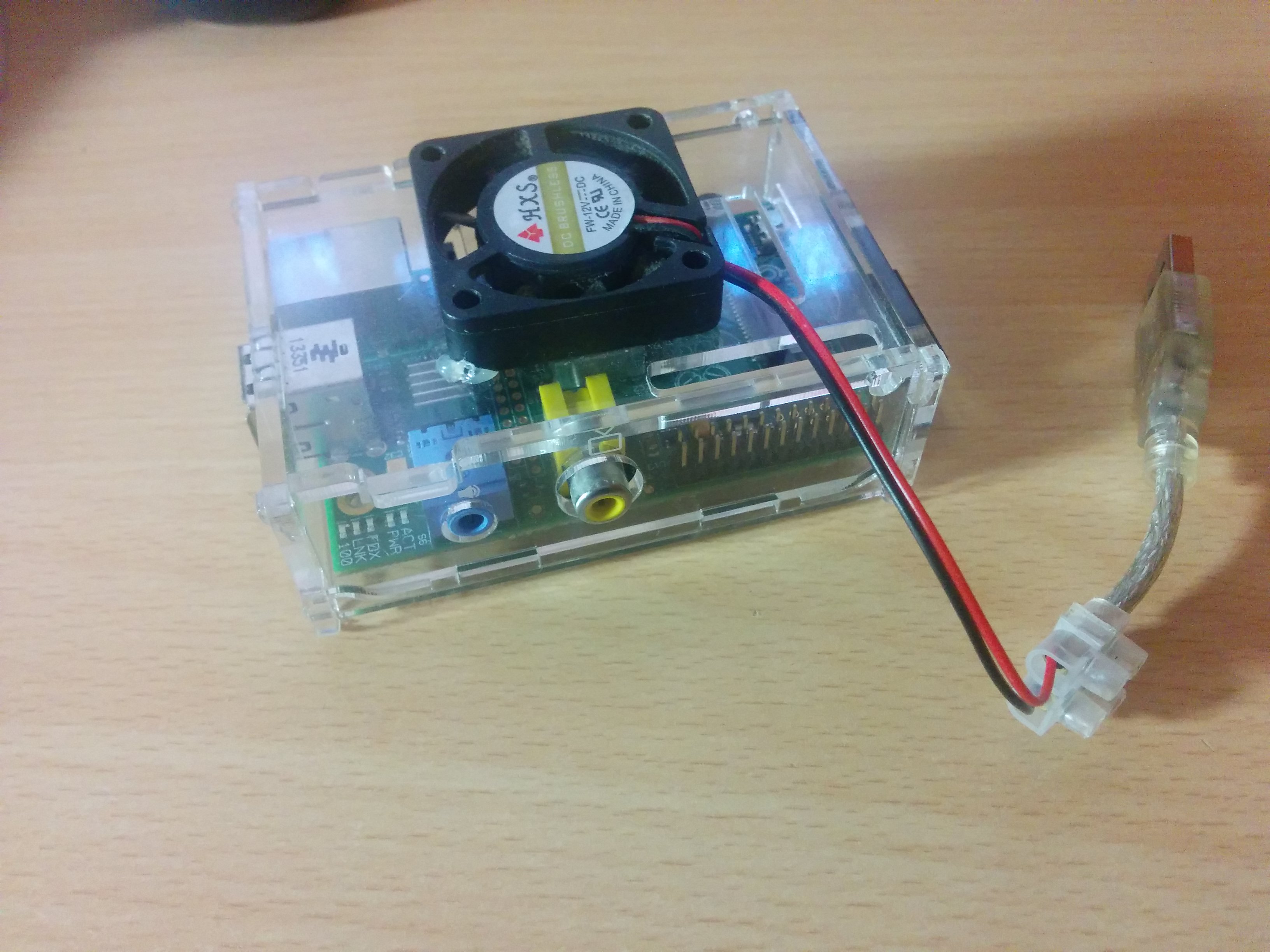

    Bueno, pues sí, tengo tan poca vida que me he puesto a programar en python desde 0 un bot para twitter D:, cuando lo tengo más mejorado subiré el source code, por si le interesa a alguno.
    El bot lo tengo justo al lado mío en este momento, es una simple raspberry pi que está 24/7.

    Por ahora tengo programado lo siguiente:
    1. Auto FollowBack (cada 1 minuto hace un barrido)
    2. Auto Fav a todas las menciones (cada 1 minuto hace un barrido a las 5 últimas menciones) <- esto podría aumentarlo hasta 20 últimas menciones, pero de momento no es necesario
    3. Twittea cada 25 minutos de forma totalmente aleatoria
    4. Frases disponibles: 56
    Y esto es lo que le quiero meter:
    1. Detector de movimiento y que detecte y me avise cuando yo no estoy y entran en mi habitación
    2. Sensor de temperatura para que mida la temperatura de mi habitación y la twitte cuando se lo pida
    3. Que conteste con una lista de posibles respuestas a todos los tweets que le mencionen
    4. Instalarle comandos para que te diga: El tiempo que hace de una ciudad de Albacete, Busque imágenes en google imagenes, twitte alguna imagen que le pases...

    Me parece un buen trabajo para trastear con python y estos cacharritos! pero mi duda respecto a lo de twitter es la siguiente...
    ¿Que finalidad tiene? que registre todo lo que se le mencione y cada 25 minutos diga algo aleatorio?
    Me parece más interesante lo que le quieres meter jajaja
    Con el detector de movimiento, añadele una web cam y haga una instantanea de la habitación, y suba a twitter al posible intruso o mosca....!!
    Como vas a interactuar con el programa en si? me refiero a cuando dices que le mandas una imagen para que la twittee, o cuando quieras que publique la temperatura de la habitación...

      Twitter sería la vía de contacto con el bot. La tontería es que diga una frase de forma aleatoria cada 25 minutos (para no dejar el twitter vacío) y luego si le preguntas por twitter la temperatura de mi habitación, o si hay movimiento, pues que te responda con los datos.
      para la vía de contacto más "privada" (el tema de que pueda subir fotos y demás) sería mediante MD de twitter. Pero bueno, esto es un proyecto que irá avanzando poco a poco, de momento voy puliendo el tema de que sea un bot que hable, y más tarde le meteré más aplicaciones

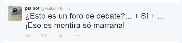

Nombre:	Captura.PNG
Visitas:	193
                  Editado por última vez por ElTramo 27-08-15, 16:31:13.
