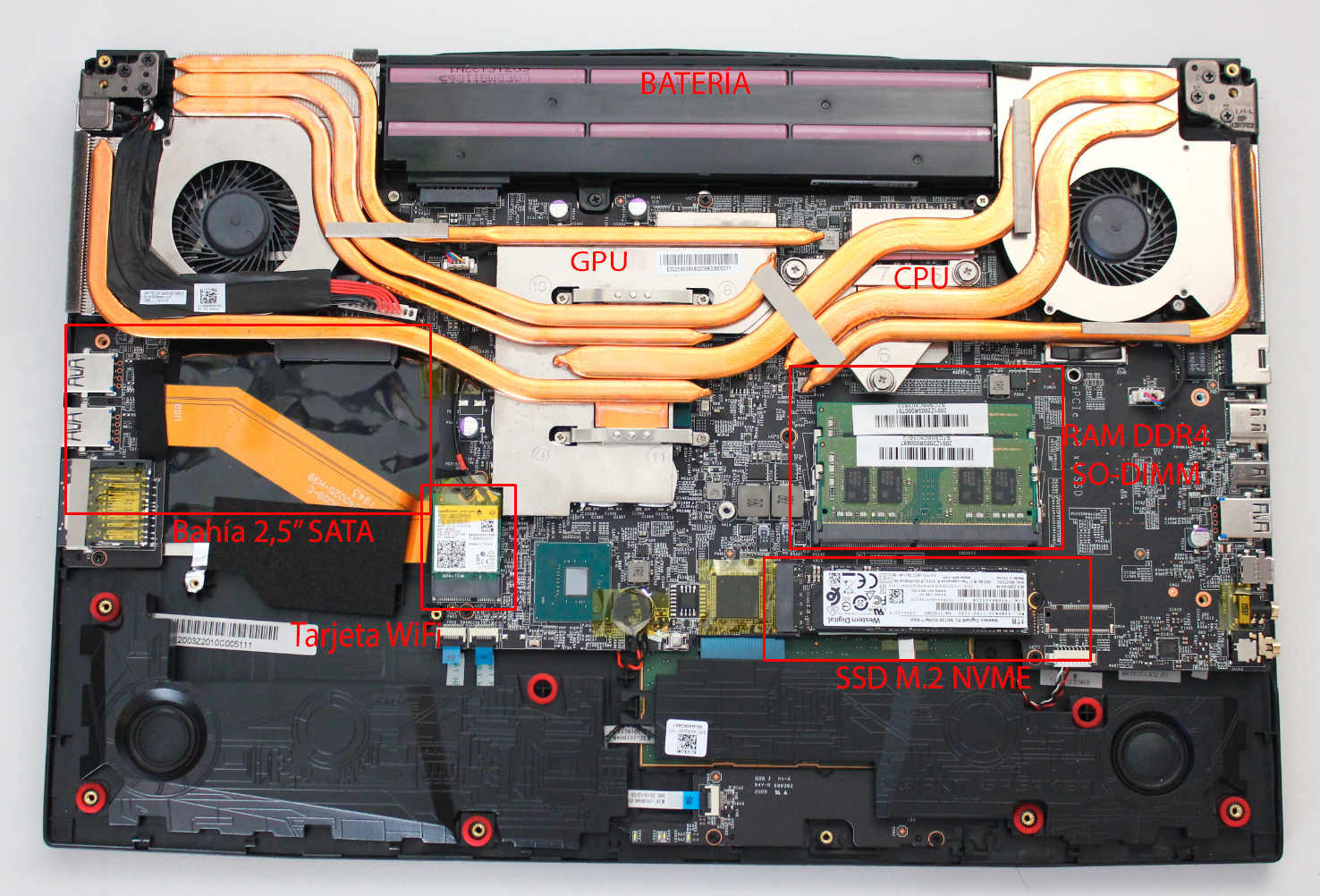

    Una vez retirados los tornillos, debemos separar la carcasa del resto del portátil. Esta va sujeta al equipo mediante unas pestañas de plástico, por lo que no saldrá directamente. Para separarlo, tenemos que meter alguna herramienta fina entre la carcasa inferior y el resto del equipo para poder separarlo.
    Es recomendable que esta herramienta sea de plástico, si no tenéis herramientas específicas, con una púa de guitarra o incluso una tarjeta de plástico tipo las de crédito o algún carnet os puede valer. Objetos de metal como cuchillas o destornilladores pueden valer, pero es fácil que dejéis marcas en la carcasa, así que la recomendación es utilizar algo de plástico que evite estropear la carcasa. Una vez levantada un poco, solo hay que tirar para separar la carcasa.
    En el interior, podemos ver todos los elementos del portátil, como donde está la GPU y la CPU bajo el sistema de refrigeración, o los componentes sustituibles. La CPU y GPU van soldadas y no es posible retirarlas, pero sí que podríamos quitar el sistema de disipación y cambiar la pasta térmica si en el futuro notamos que se empieza a secar.
    Otra tarea recomendable es la de limpiar habitualmente los ventiladores y disipadores para que no se acumule suciedad que restringa el flujo de aire y produzca sobrecalentamientos en el equipo.

    Tenemos la opción de sustituir la tarjeta WiFi, aunque es una Intel AX201 con WiFi 6 de las mejores del mercado, también podemos sustituir el SSD NVMe de 1Tb que integra, o los 16 GB de memoria DDR4-2666 distribuidos en dos slots estándar SO-DIMM.
    Arriba de todo tenemos también la batería para poder sustituirla si falla en el futuro.

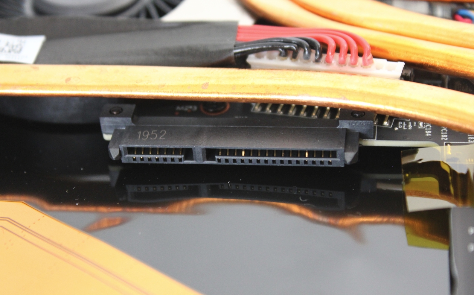

    Otra opción que nos da este portátil es la de incluir una unidad SSD o HDD de 2,5 pulgadas gracias al puerto SATA que incluye junto a un bracket para fijar la unidad:

    Como podemos ver, el MSI GP75 Leopard 10SEK es un portátil donde acceder a su interior y sustituir componentes como RAM o SSD, o añadir nuevo almacenamiento es tarea sencilla. Poco a poco Iremos publicando más guías de este tipo para que todos los que adquiráis portátiles similares a los que analizamos en geeknetic sepáis como acceder fácilmente al interior.
