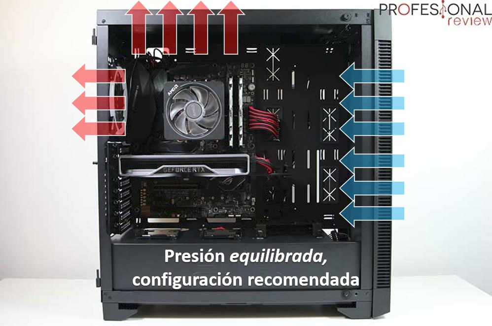

    En ese sentido, el gabinete es mesh, con panel frontal mallado, y viene con 3 ventiladores PWM incluidos en la parte frontal, además trae un controlador y extensiones para otros ventiladores PWM en la parte trasera, con otras opciones como ARGB, entre otros.
    Anexare el enlace del gabinete para que puedan corroborarlo, así como de los demás componentes que iré mencionando.
    Frente a esto, me plantee dos posibilidades con respecto a la ventilación que le puedo dar.
    Refrigeración por aire: Cooler hyper 212 black edition , RF120 FS x1 , SICKLEFLOW 120 ARGB x2
    Esta opción vendría ser la mas económica, no hay una brecha increíblemente considerable, pero si me ahorrase algo, como podrán observar, la refrigeración del CPU estaría a cargo del ya conocido por muchos Hyper 212 Black Edition.Mientras que en la parte trasera estaría sacando aire el RF 120 FS, y en la parte superior, también estarían sacando aire dos SICKLEFLOW 120 ARGB.
    Si se preguntan porque la diferencia de ventiladores, es básicamente porque quiero aprovechar las conexiones ARGB, y RGB de la placa y la extensión del gabinete, no hay más misterio, pero si es importante mencionar que todos son PWM, el problema, es que no se si todos funciones bajo la modalidad PWM, como podrán ver en la foto que le tome al manual de la placa, indica que las dos conexiones de ventiladores SYS_FAN 1-2, están en DC mode por defecto, en mi placa todas las conexiones de ventiladores son de 4 pines, por lo que tengo entendido que podría cambiar el modo en la BIOS, es decir, esta por defecto en ese modo, pero se puede cambiar a PWM, estaría sería una de mis dudas con respecto a esta opción.
    Refrigeración líquida: Deep Cool LE500, RF120 FS x1
    Valga la redundancia, esta sería la opción mas cara, de forma concreta, el radiador con sus ventiladores estaría colocados en la parte superior del gabinete, tomando aire caliente y echándolo hacia afuera, mientras que, en la parte trasera el RF 120 FS estaría botando aire.
    En esta configuración estaría aprovechando al máximo el CPU_FAN1, con dos ventiladores que te permite conectar a través de una extensión del Deep Cool LE500, ambos ventiladores del radiador son PWM, el problema vendría ser la conexión de la bomba, en este caso tiene una conexión de 3 pines, y la de mi placa base es de 4, por lo que no aprovecharía el PWM mode del PUMP_FAN1. Cabe aclarar que entiendo que el radiador se estaría enfriando con aire caliente, ya que la dirección de los ventiladores sería la de absorber el aire del gabinete, pero en las reviews que he visto, parece no ser un problema importante al momento de mantener temperaturas decentes, por lo que me parece una opción interesante, o por lo menos considerable.

    Tipo de flujo de aire que deseo tener
Nombre:	imagen.png
Visitas:	427

    Yo elegiría Aire, en concreto el Hyper 212 lo he tenido y suena muy muy muy poco a la par que es eficiente.

      No sé dónde habrás visto que ese procesador alcanza los 100 grados fácilmente como dices. Me sorprendería ver uno a más de 75 u 80 grados. Si se pone a 100 grados es que tiene algo mal configurado, probablemente el turbo está llevando los núcleos a más watios de lo que deben.
      Dicho eso, con un disipador de aire vas sobrado, el 212 Black edition que pones es muy buena opción, apenas hace ruido y es barato.
      La liquida te bajaría algo más las temperaturas seguro y queda más chula en la caja, pero también requiere algo más de atención por tu parte para el mantenimiento de la misma.
      En cuanto a ruido es algo más difícil de saber, yo diría que el de aire tiene menos probabilidad de meter ruido si se ajusta bien y las temperaturas de tu habitación son normales. A una mala le puedes cambiar el ventilador por uno mas silencioso en un futuro. Pero ya de por sí la bomba de la liquida puede hacer ruiditos si se le mete aire o se evapora algo de liquido.
