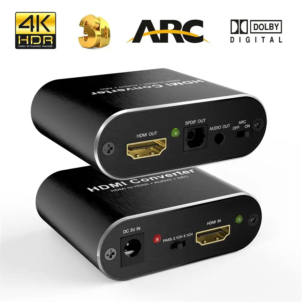

Tengo un ordenador portatil, al cual a través de su salida hdmi le conecto esto
y de ahi saco por la salida spdif un cable hdmi a un monitor aparte y el sonido al amplificador, asi tengo 2 monitores y el sonido a través del amplificador + altavoces.
Mi amplificador de sonico solo tiene para 5.1 conexiones spdif o coaxial, yo en general utilizo un cable optico toslink spdif, pero de todo lo que he probado
Pues bien ... de todo lo que pruebo solo consigo 5.1 en VLC player y a través de la aplicación windows 10 de Netflix ... (si pongo netflix a través del navegador chrome no consigo 5.1)
En videojuegos nunca lo he conseguido en ninguno ... y digo que muchos novedosos de pc deben tener 5.1 ... la saga call of duty por ejemplo puesto que esta en consolas también y ahí si que se saca el dolby digital ... me he comido la cabeza con configuraciones, pero no hay manera...
Si por ejemplo me pongo a tocar en el panel de control, me viene la opcion para cambiar de stereo a 5.1, pero no solo se me sigue escuchando en stereo, además me dejan de ir sonidos de segun donde ... por ejemplo la web vocaroo se deja de escuchar.
