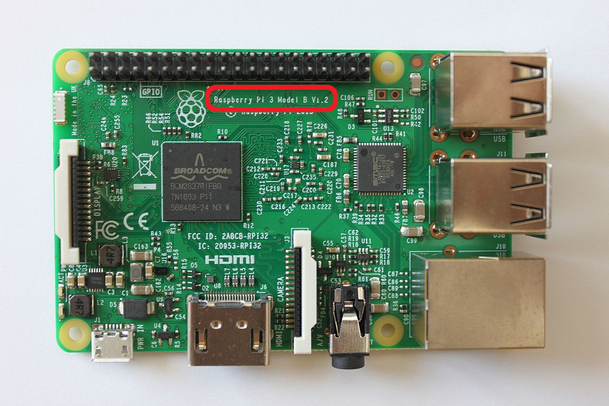

    Puedes tratar de identificar tu placa gráficamente. Esto es, buscar en la propia placa si está escrito el modelo, cosa que es muy probable. Seguramente esté cerca de los pines libres, como en la imagen que voy a adjuntar ahora. También puedes tratar de identificar el modelo buscando fotos por internet, pero no es lo más eficiente.
    Haga clic en la imagen para ver una versión más grande  Nombre:	Untitled.png Visitas:	0 Size:	1,16 MB ID:	223728

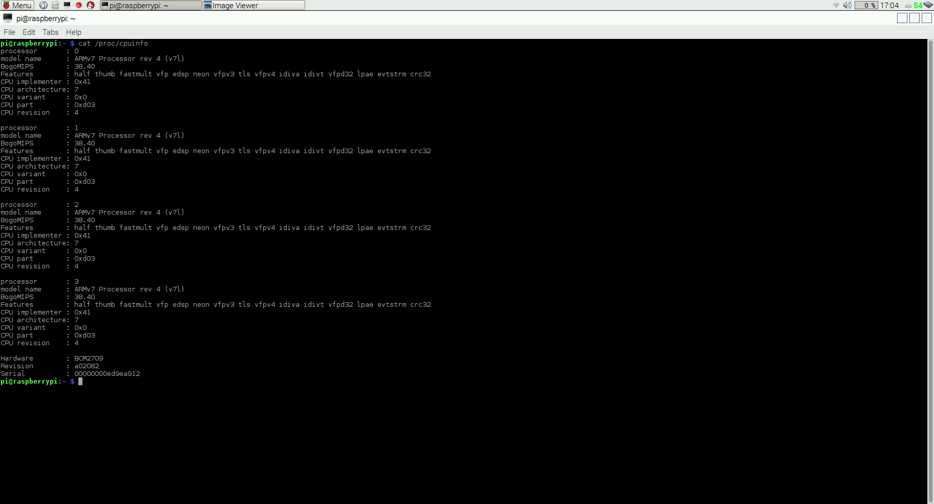

    Si lo intentamos via software, una vez en Raspbian, encontrarás en “Menu” (arriba a la izquierda del todo, el equivalente al botón de inicio de Windows) la categoría “Accesories” o “Accesorios” y dentro de ella "Terminal".
    Menu → Accesories → Terminal
    Dentro de la terminal teclea:
    Código:
    cat /proc/cpuinfo
    Haga clic en la imagen para ver una versión más grande  Nombre:	clip_image002.png Visitas:	7 Size:	79,4 KB ID:	223700
    Lo único que interesa es "Revision", penúltima línea. Encontrarás algo como lo siguiente:
    Código:
    Revision : a02082

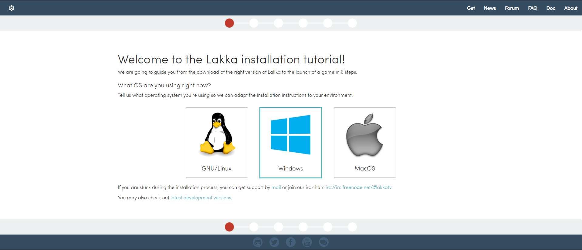

    PASO 1 - Seleccionar plataforma
    El primer paso es indicar el SO que estamos usando en el ordenador que tiene abierta la web. La gran mayoría tendrá Windows, que también es mi caso y por eso seguiré ese ejemplo para esta guía.

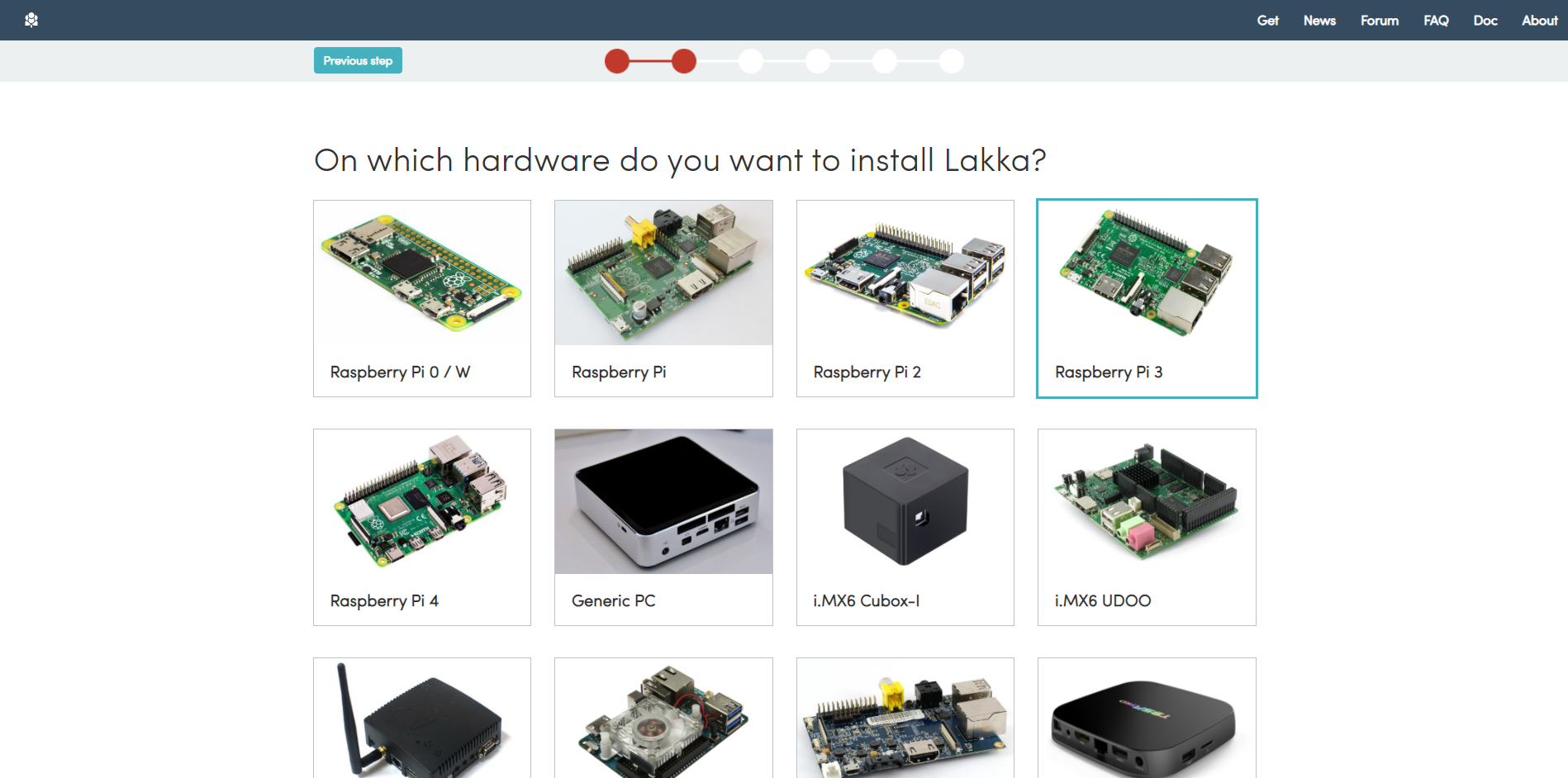

    PASO 2 - Seleccionar Raspberry Pi
    Ahora toca encontrar nuestra Raspberry. Como veréis no pide el “Revision code” exacto, solo hace falta ver a qué serie de Raspberry corresponde. Ya que la Raspberry que uso yo es la que he usado antes de ejemplo, seguiré seleccionando Raspberry Pi 3.

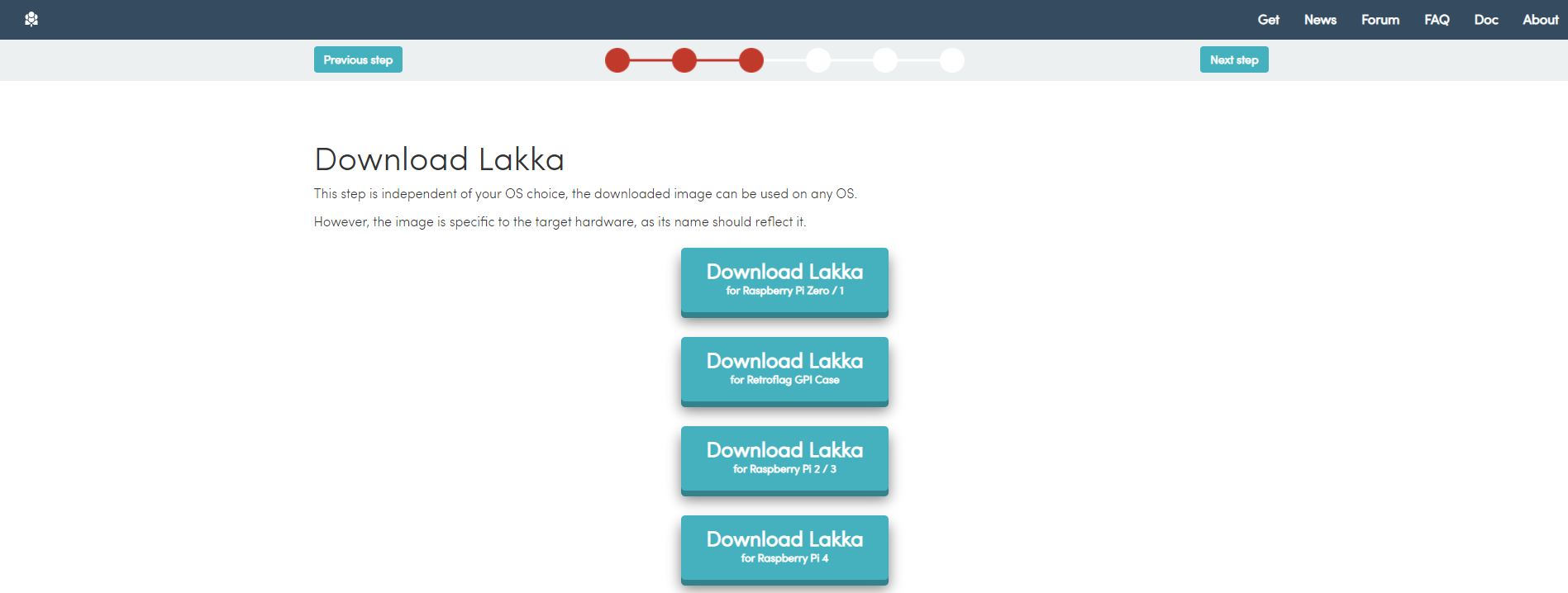

    PASO 3 - Descarga correspondiente
    Se nos muestran 4 botones de descarga distintos en la zona superior. En cada uno está escrito el modelo de Raspberry para el que se ha pensado. En mi caso, será el tercero, compatible con Raspberry Pi 2/3.
    En caso de querer, puedes descargar una versión de desarrollo, son los otros cuatro botones de abajo. Tiene las funciones más modernas, pero están menos pulidas, así que puedes ser víctima de bugs y todo tipo de errores. No va a mejorar la experiencia de juego, así que tampoco es recomendable.

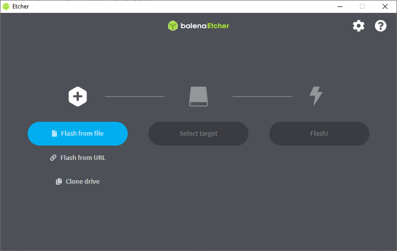

    Para poder usar el archivo que acabamos de descargar, tenemos que instalar un programa en nuestro PC. En este caso vamos a conocer Etcher, una opción de tantas existentes, pero también la recomendada por el equipo de Lakka y como es de interfaz amigable, es la que vamos a usar.
    Bien, entonces descargamos e instalamos Etcher para la plataforma que sea que estamos usando desde su web oficial o dándole al botón que veremos en la página de Lakka, que también redirige a la web de Etcher. Ábrelo y empecemos.

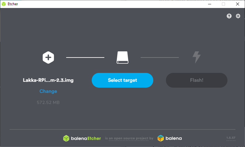

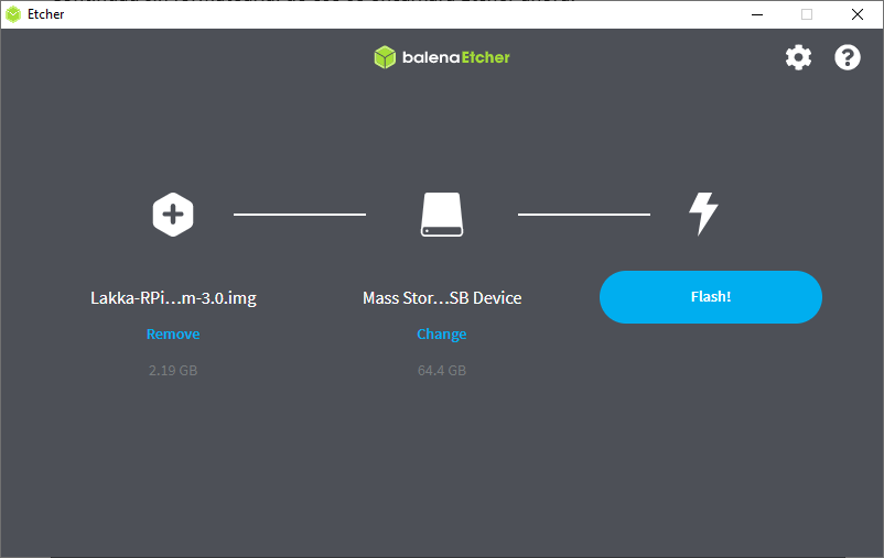

    PASO 1 - Seleccionar el archivo
    Haga clic en la imagen para ver una versión más grande  Nombre:	clip_image008.png Visitas:	7 Size:	15,6 KB ID:	223706

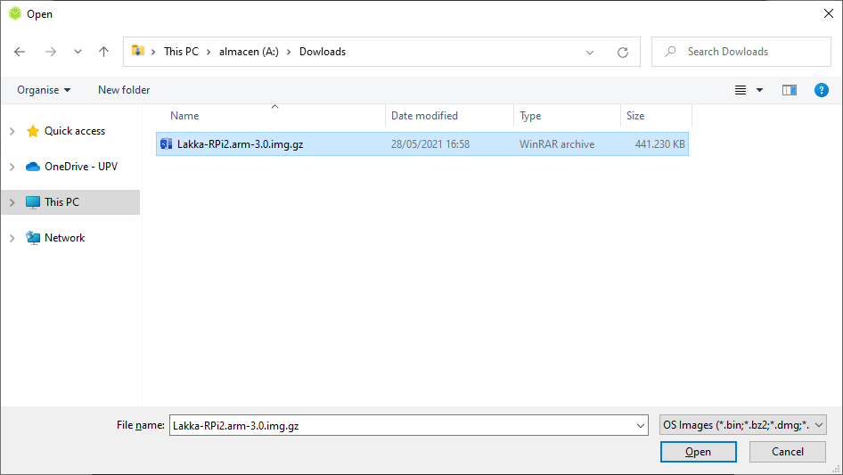

    Bienvenidos a Etcher. Selecciona el archivo que has descargado dándole al botón azul que dice “Flash from file” y navegando en el explorador de archivos hasta encontrarlo.
    Haga clic en la imagen para ver una versión más grande  Nombre:	clip_image009.png Visitas:	7 Size:	22,7 KB ID:	223707
    Nota: Si no tiene el mismo nombre, icono o no acaba en .gz no hay motivo para asustarse, es por la configuración de mi ordenador y la versión que he descargado.
    PASO 2 - Seleccionar la microSD
    Haga clic en la imagen para ver una versión más grande  Nombre:	clip_image010.png Visitas:	7 Size:	26,7 KB ID:	223708
    Siguiente botón azul, ahora hay que seleccionar el dispositivo donde vamos a grabar la imagen. Puede que hasta se haya seleccionado uno automáticamente si ya lo teníais conectado al ordenador. Si sigue encendida, apagad la Raspberry y extraed la microSD. Insertadla en el ordenador donde estéis trabajando, en caso de no tener un puerto (que es lo más probable) os hará falta un adaptador.
    Si nos encontramos en Windows, tal vez os pida formatear la microSD al conectarla. Continuad sin formatearla, de eso se encargará Etcher ahora.
    Fijaos en el nombre que tiene el dispositivo no vaya a ser seleccionéis uno erróneo, el dispositivo que seleccionemos va a formatearse así que perderás toda la información que tenga. Por eso, cuidado con el que seleccionéis y si hay algo que no queráis perder, haced una copia de seguridad.

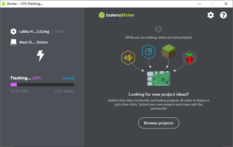

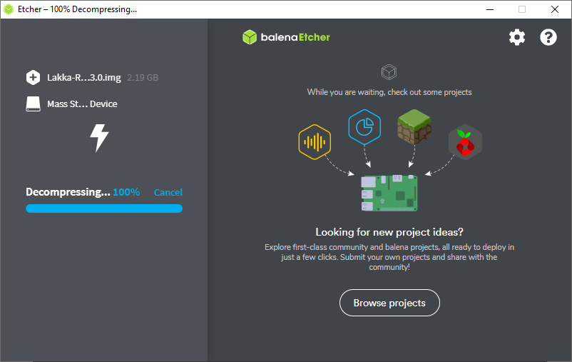

    PASO 3 - Flashear
    Por último, solo queda flashear/grabar/montar/quemar (llámalo como estés acostumbrado/a) la imagen, último botón azul. En caso de que el ordenador pida algún permiso, concededlo.
    Haga clic en la imagen para ver una versión más grande  Nombre:	image_10232.png Visitas:	10 Size:	15,8 KB ID:	223709
    Empezaréis a ver esta pantalla con la barra de progreso azul, donde descomprime el archivo descargado. Será bastante rápida.
    Haga clic en la imagen para ver una versión más grande  Nombre:	clip_image012.png Visitas:	7 Size:	46,4 KB ID:	223710
    Una vez alcance el 100% pasará a la morada, que durará un poco más:
    Haga clic en la imagen para ver una versión más grande  Nombre:	clip_image013.png Visitas:	7 Size:	47,1 KB ID:	223711
    Aquí es donde realmente se flashea la imagen. Sobra decirlo, pero no extraigas tu microSD o podrías dañarla.

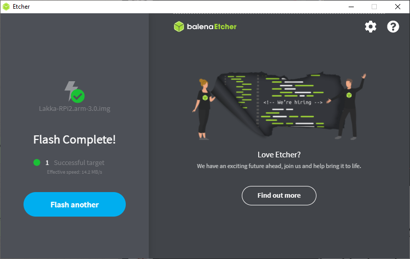

    Este paso verifica que el procedimiento ha sido correcto. Técnicamente, si le das a “Skip” puedes saltarte esta parte, pero no dura nada y te aporta seguridad. En caso contrario, sería raro, pero pueden surgir errores. Lo ideal sería investigar el error y solucionarlo, pero en un principio, no nos afectará ningún error a menos que indique que el flasheo no se ha completado.

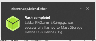

    Cuando acabes exitosamente el flasheo el programa te lo hará saber con una notificación y este aspecto:
    Haga clic en la imagen para ver una versión más grande  Nombre:	clip_image015.png Visitas:	7 Size:	54,3 KB ID:	223713
    Haga clic en la imagen para ver una versión más grande  Nombre:	clip_image016.png Visitas:	7 Size:	37,7 KB ID:	223714
    Puedes cerrar el programa. A menos que quieras flashear Lakka en otra microSD porque estás montando más máquinas, entonces haz click en el botón azul que dice “Flash another” y te llevará a la pantalla inicial.

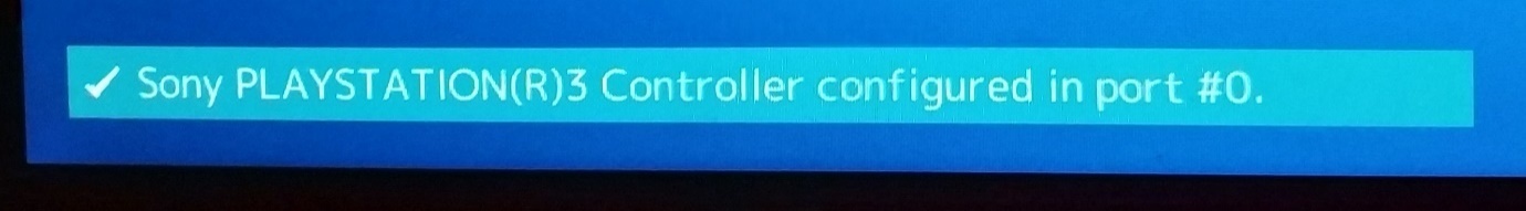

    Ahora mismo tendrás tu Raspberry iniciada. Toca conectar el mando de consola que tengas a mano. En esta guía utilizo el mando de mi vieja PlayStation 3. Si habéis tenido una también os resultará familiar la interfaz de Lakka.
    Al conectar el mando en la esquina inferior izquierda verás pop-ups anunciado cada evento. Contecta el mando:
    Haga clic en la imagen para ver una versión más grande  Nombre:	clip_image017.jpg Visitas:	7 Size:	60,7 KB ID:	223715
    Puede que tengáis que pulsar el botón central (botón PS, botón guía...) para que el mando se active después de conectarlo.
    Si el mando funciona con todos los botones como toca, enhorabuena, eres uno de los agraciados que no tendrá que hacer la asignación de teclas y puedes obviar el siguiente apartado, avanza hasta la Parte 6 – Instalación de una ROM.

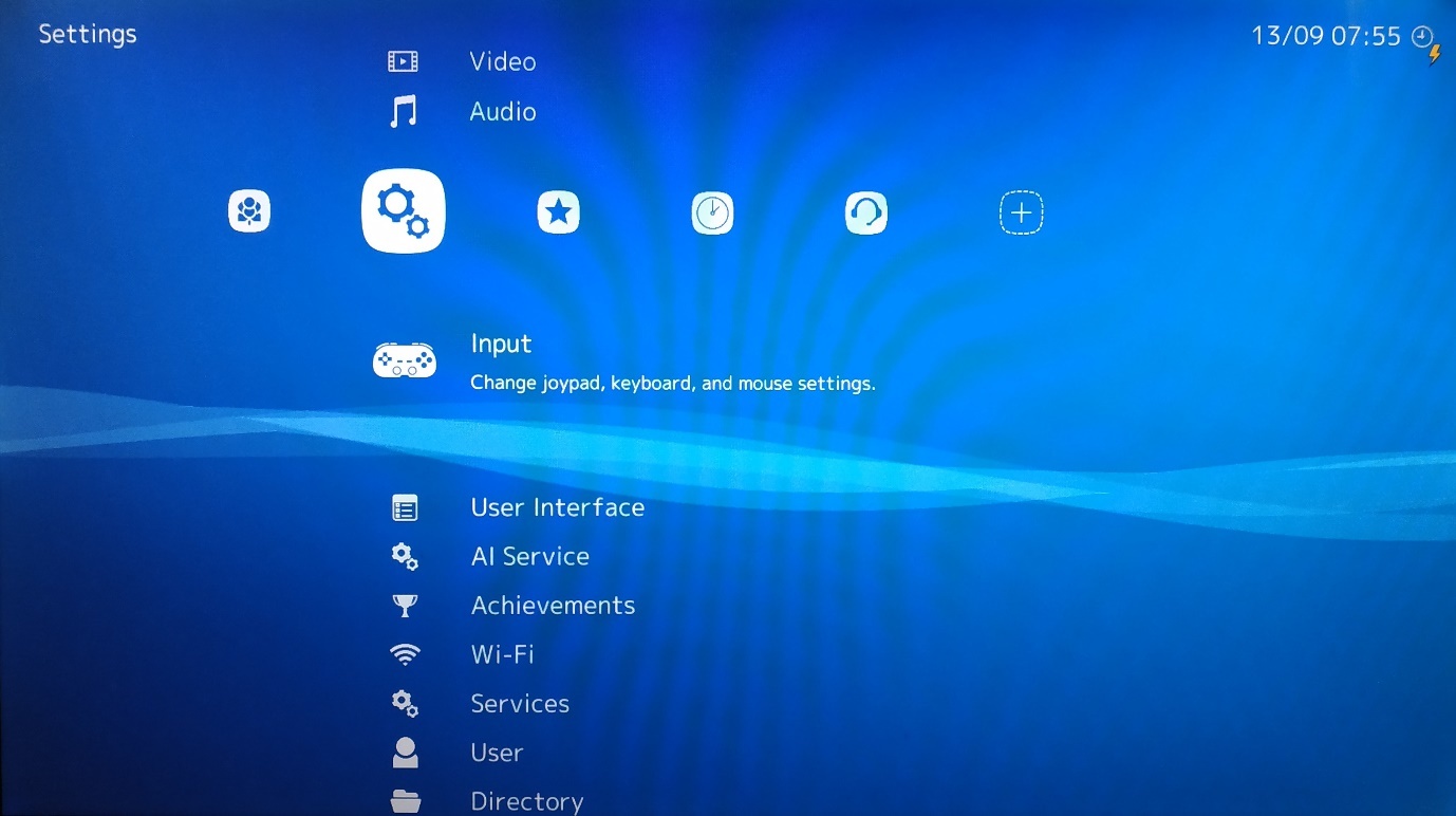

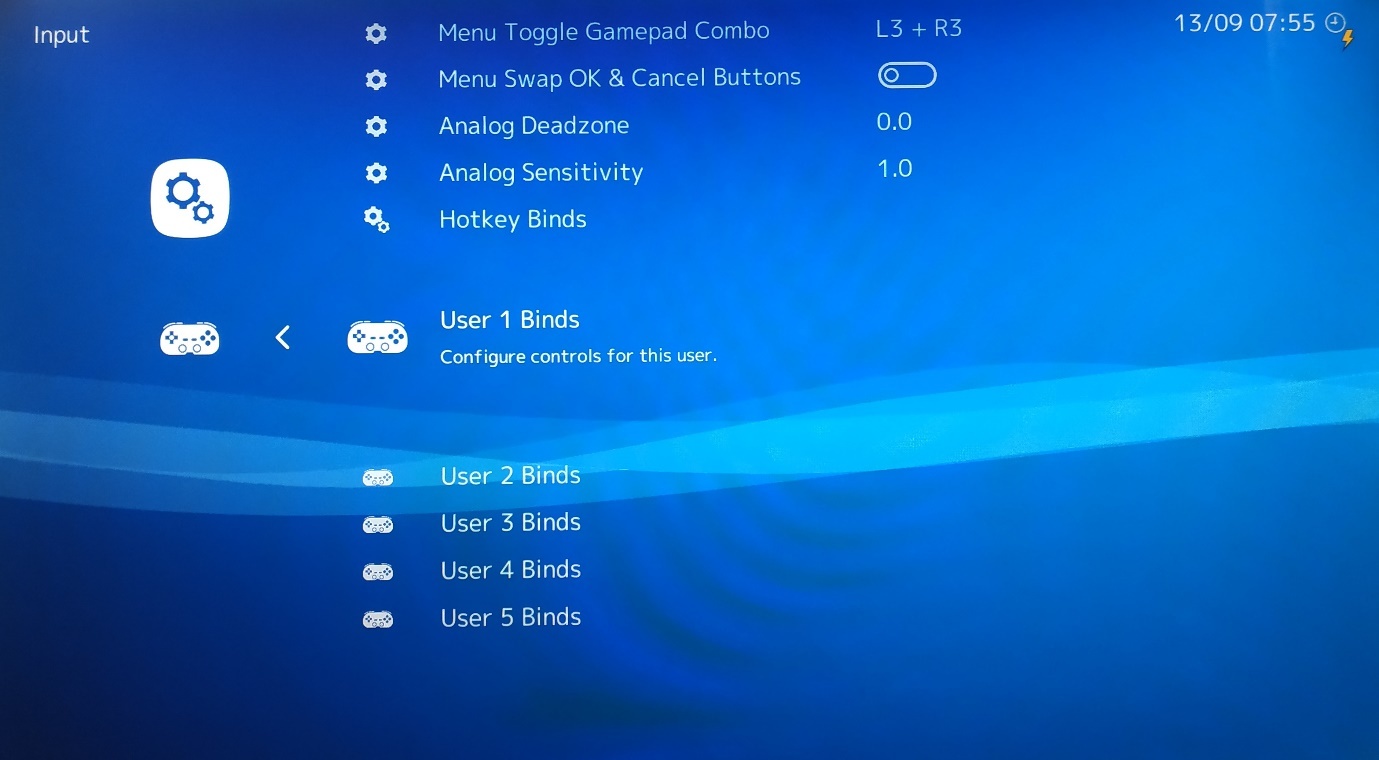

    Probad a moveros por los menús con las flechas de vuestro teclado, o como análogo, las teclas W A S y D. En caso de querer usar el mando, buscad botón a botón cuales son el de Aceptar (X en PlayStation, B en Xbox…)y Atrás (O en PlayStation). En mi caso, el botón de aceptar era L3 (pulsar el joystick izquierdo) y el de Atrás el botón Select.
    El joystick izquierdo o la cruceta funcionarán para desplazarse por los menús. Moveos con eso y aceptad con el botón que tengáis asignado.

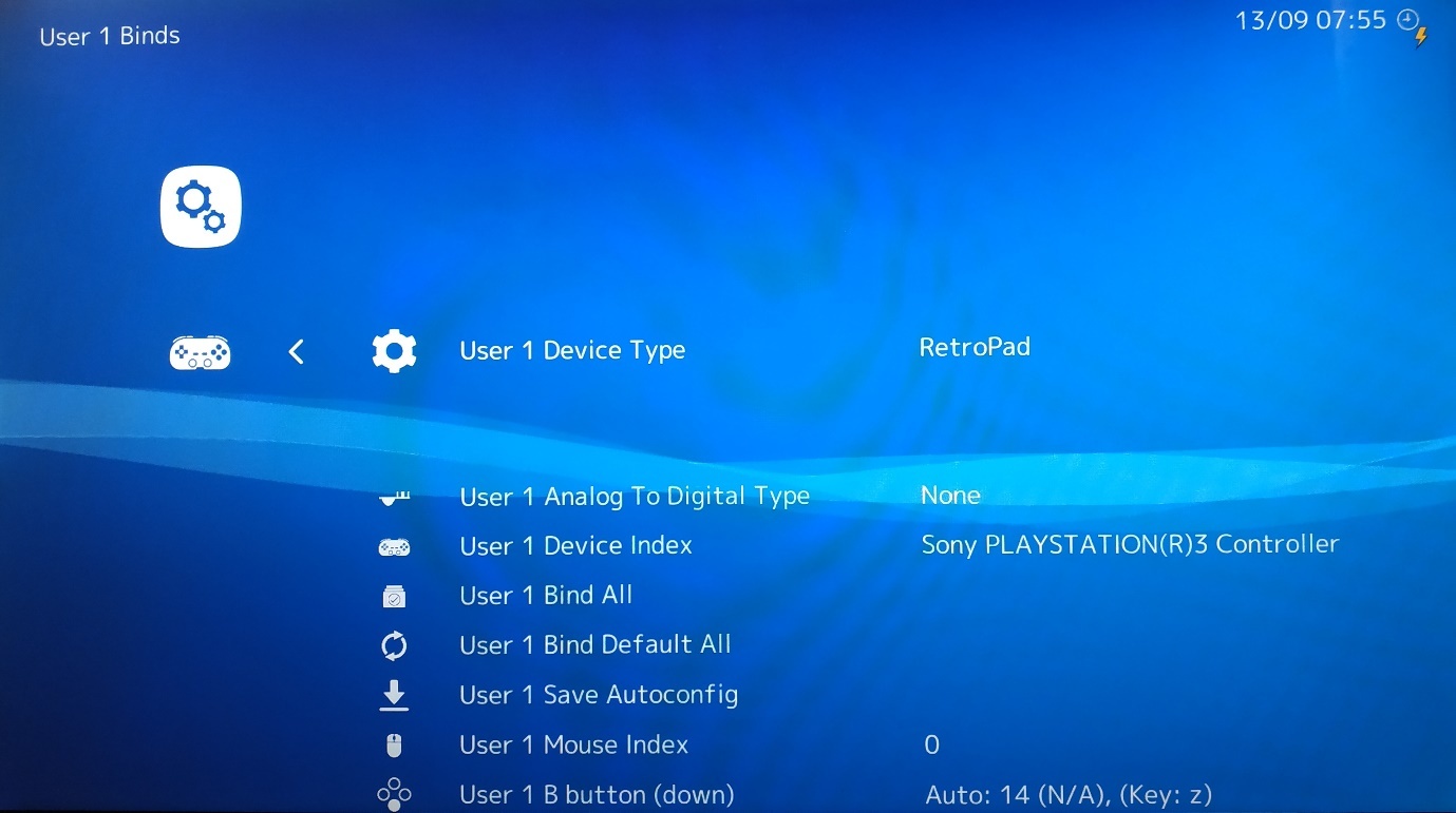

    Desplazaos una vez a la derecha para cambiar de menú al que tiene un icono con engranajes, “Configuración”. Bajad dos veces hasta el icono del mando, “Input”, y entrad.
    Haga clic en la imagen para ver una versión más grande  Nombre:	clip_image018.jpg Visitas:	7 Size:	172,3 KB ID:	223716
    Ahora bajad hasta “User 1 Binds”, el primer icono del mando que se puede ver.
    Haga clic en la imagen para ver una versión más grande  Nombre:	clip_image019.jpg Visitas:	7 Size:	165,2 KB ID:	223717
    Dentro de este menú os importan por ahora la primera y la tercera línea. La primera aseguraos de que marca "User 1 Device Type = RetroPad" y la tercera que marque el nombre del mando que queréis usar ahora mismo (en mi caso, "User 1 Device Index = Sony PLAYSTATION(R)3 Controller"). Este proceso habrá que repetirlo hasta cuatro veces dependiendo de la cantidad de mandos que se quieran configurar.
    Haga clic en la imagen para ver una versión más grande  Nombre:	clip_image020.jpg Visitas:	7 Size:	174,8 KB ID:	223718

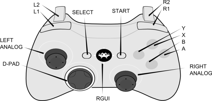

    Y si todo está como debe, podemos empezar con el mapeo. Pero antes voy a dejar claro un pequeño detalle:
    Las letras a las que se refiere Lakka corresponden a los de un mando de la SNES. Esta es la imagen que aportan desde Lakka como referencia:
    Haga clic en la imagen para ver una versión más grande  Nombre:	clip_image021.png Visitas:	7 Size:	48,0 KB ID:	223719
    Si bajamos hasta la cuarta opción, “User 1 Bind All”, debería de ir haciendo el trabajo automáticamente. Al acabar puedes pasar al siguiente apartado. De no ser así, la vía manual no es complicada, e incluso puedes personalizar algún botón si es de tu gusto.

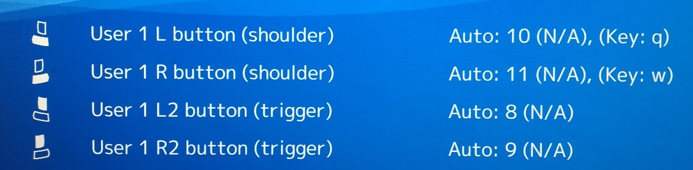

    Para ello bajamos hasta "User 1 B Button (down)", basta con ver el icono para entender a qué botón se está refiriendo. Pulsamos ahí y tendréis 5 segundos para asignar un botón. Si no pulsáis nada, entonces no se asignará nada. Id haciendo botón a botón la asignación.
    Haga clic en la imagen para ver una versión más grande  Nombre:	clip_image022.jpg Visitas:	7 Size:	118,8 KB ID:	223720
    Por si a alguien le confunde, estos iconos corresponden a los gatillos. “Shoulder” son los botones más altos (R1 y L1) y “Trigger” los de mayor recorrido (R2 y L2). Cuando vayáis a asignar los Joysticks, cuidado con usar el izquierdo cuando diga "left" y el derecho cuando diga "right" o los intercambiaréis.
    Con esto habéis acabado el mapeo de las teclas. Pulsad "User <X> Save Autoconfig" donde <X> es el número de usuario que estéis configurando.

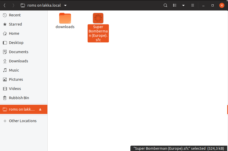

    PASO 2 - Transferir la ROM

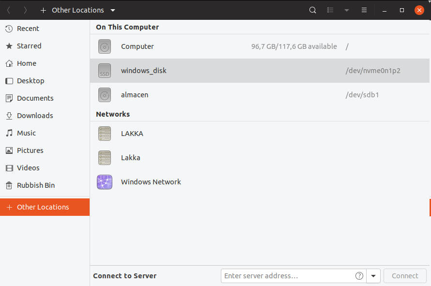

    Nota: Las capturas que voy a enseñar ahora son en Ubuntu, una distro Linux. No hay razón concreta, cuando he retomado el trabajo estaba usándola. No importa que uséis Windows, por ejemplo. Os muestro en una imagen dónde se encuentra. No tendréis el menú idéntico, pero igualmente la última opción será la que buscamos. Disculpad las molestias.
    Posición del apartado de dispositivos en red

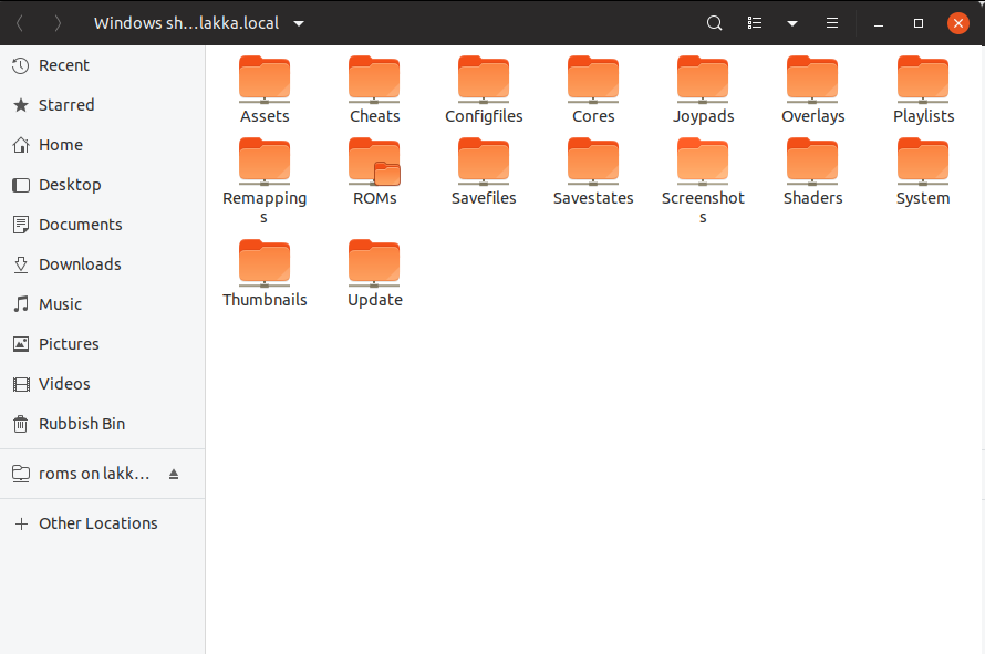

    Volvemos a nuestro ordenador y ahora buscamos los dispositivos en nuestra red desde el explorador de archivos que usemos.
    Haga clic en la imagen para ver una versión más grande  Nombre:	clip_image023.png Visitas:	7 Size:	54,7 KB ID:	223721
    Puede que, como a mí, os aparezca dos veces "Lakka". La buena es la que está en mayúsculas, la otra no os dejará ni abrirla.
    Haga clic en la imagen para ver una versión más grande  Nombre:	clip_image024.png Visitas:	7 Size:	44,3 KB ID:	223722
    Dentro de Lakka buscad la carpeta “ROMs”, entrad y ahí dentro copiad la ROM.
    Haga clic en la imagen para ver una versión más grande  Nombre:	clip_image025.png Visitas:	7 Size:	39,9 KB ID:	223723
    Red → LAKKA → ROMs

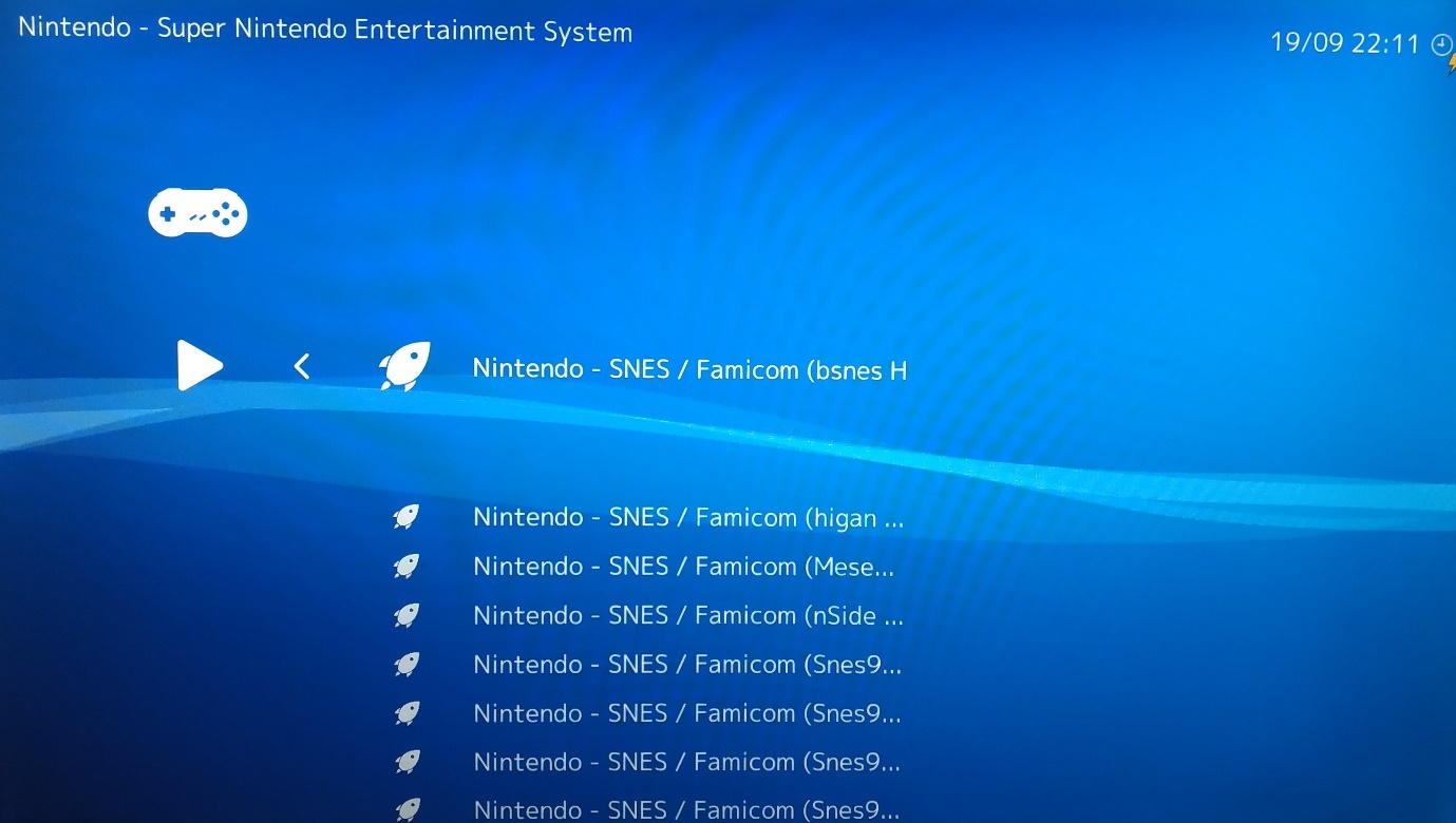

    7 - EJECUCIÓN DE UN JUEGO
    Si volvemos sobre nuestros pasos, descubriremos un nuevo icono a la derecha del +. Y efectivamente es nuestro juego. Le damos y después le damos a "Run". Se nos desplegará un listado bastante largo y repetitivo.
    Haga clic en la imagen para ver una versión más grande  Nombre:	clip_image026.jpg Visitas:	7 Size:	185,6 KB ID:	223724
    Estas opciones representan el emulador que vamos a usar. Hagamos una pequeña explicación sobre cómo funciona la máquina que acabamos de construir, para entender qué es el emulador. Ignórala si quieres y sáltate el párrafo.
    La Raspberry Pi como máquina física es el contenedor de su sistema operativo, Lakka. Lakka tiene la función de gestionar los mandos, almacenar ROMs y usar emuladores, que son el “motor” que realmente hace funcionar a los juegos. Estos emuladores vienen de fábrica con Lakka y hay una abrumadora cantidad para cubrir una gran variedad de consolas. De hecho, como se observa, hay múltiples opciones por plataforma.
    En el caso que estamos viendo ahora mismo, hay exactamente 9 emuladores para la misma consola. Después de probar algunos, he optado por "Nintendo - SNES/Famicon (Snes9x 2010)". Al seleccionar un emulador, se guarda como opción por defecto y si quieres volver a cambiarlo, antes de darle a “Run” necesitas darle a “Set Core Association” y elegir uno nuevo.
