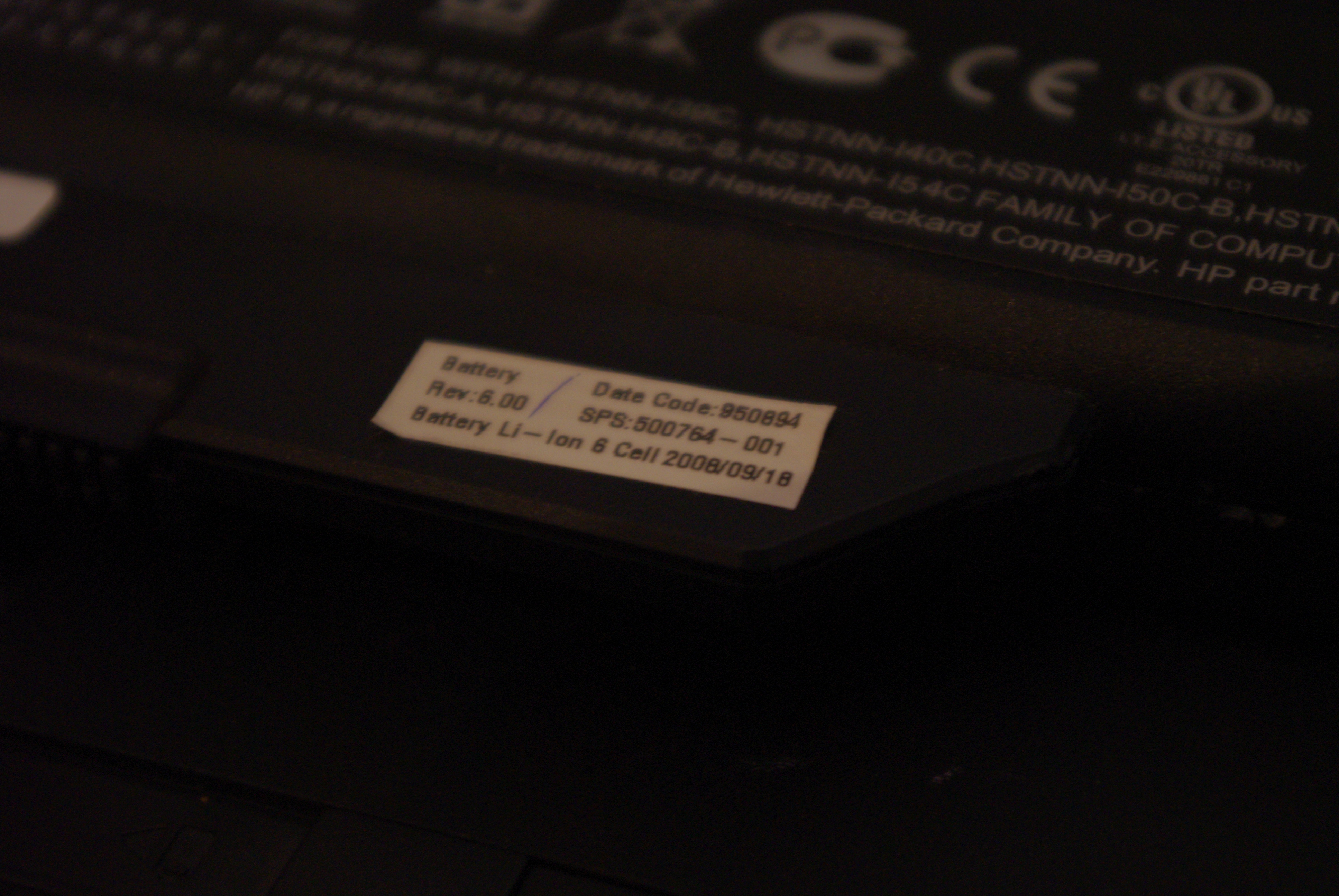

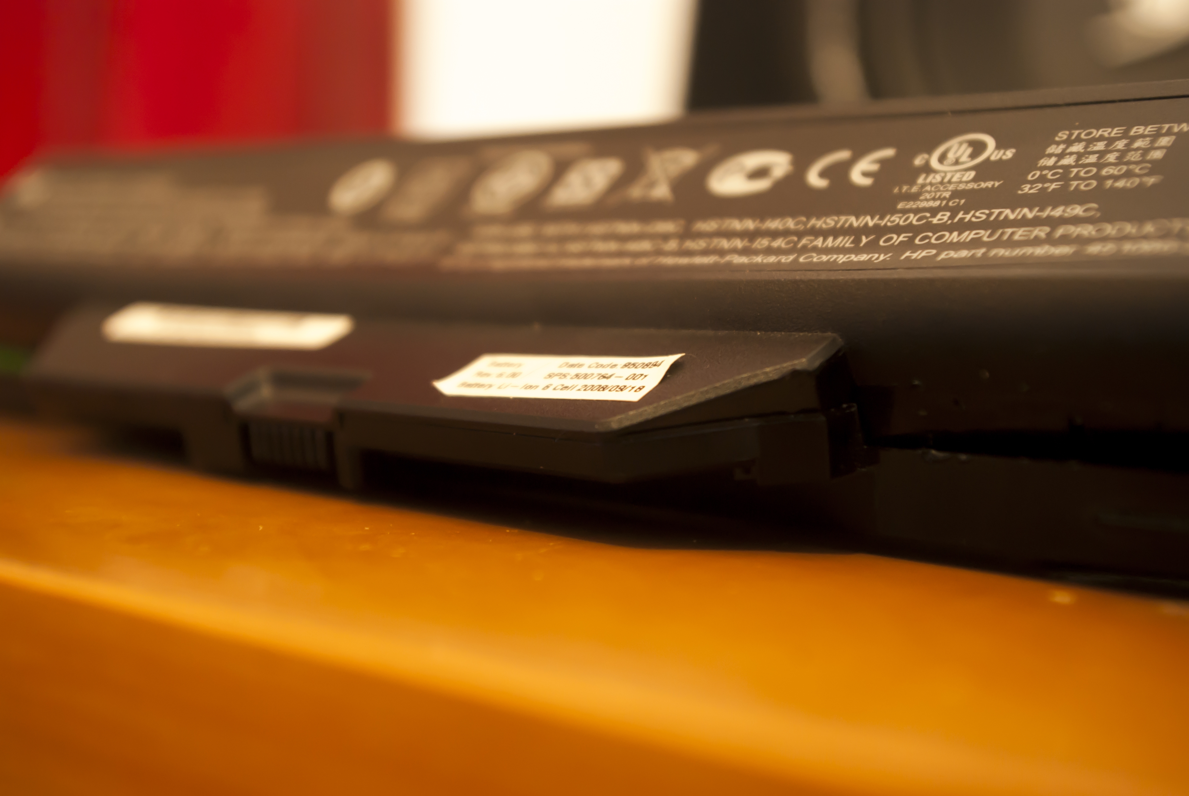

    En este tutorial, os voy a explicar como hacerle recell a una batería extraíble de portatil, con la mía propia, y porqué no salió como esperaba. Una oportunidad para reparar ese portatil que lleva tirado mucho tiempo porque una bateria es mas cara que el portatil, y una serie de avisos con los que salvaros el culo para no estropear o bloquear la batería como hice yo con la mía.
Nombre:	IMGP5570.JPG
Visitas:	6071
ID:	215226Haga clic en la imagen para ver una versión más grande
Nombre:	IMGP5574.JPG
Visitas:	5833

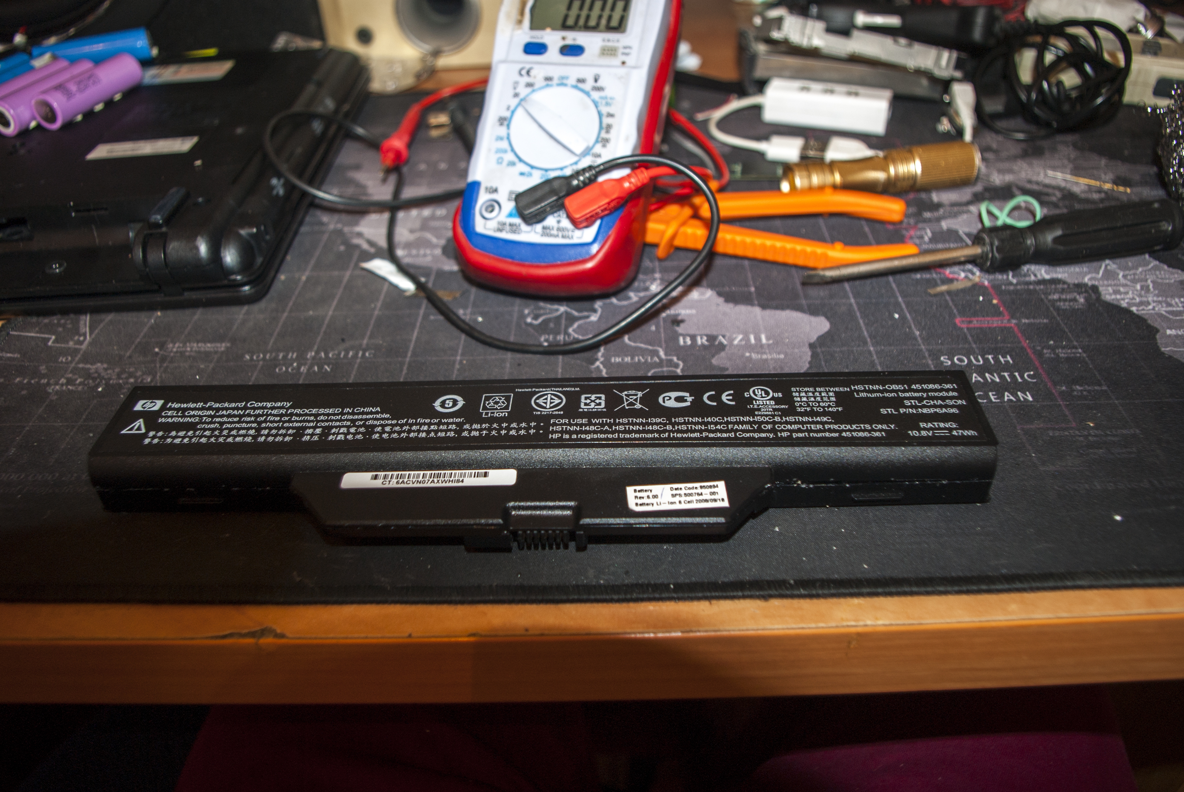

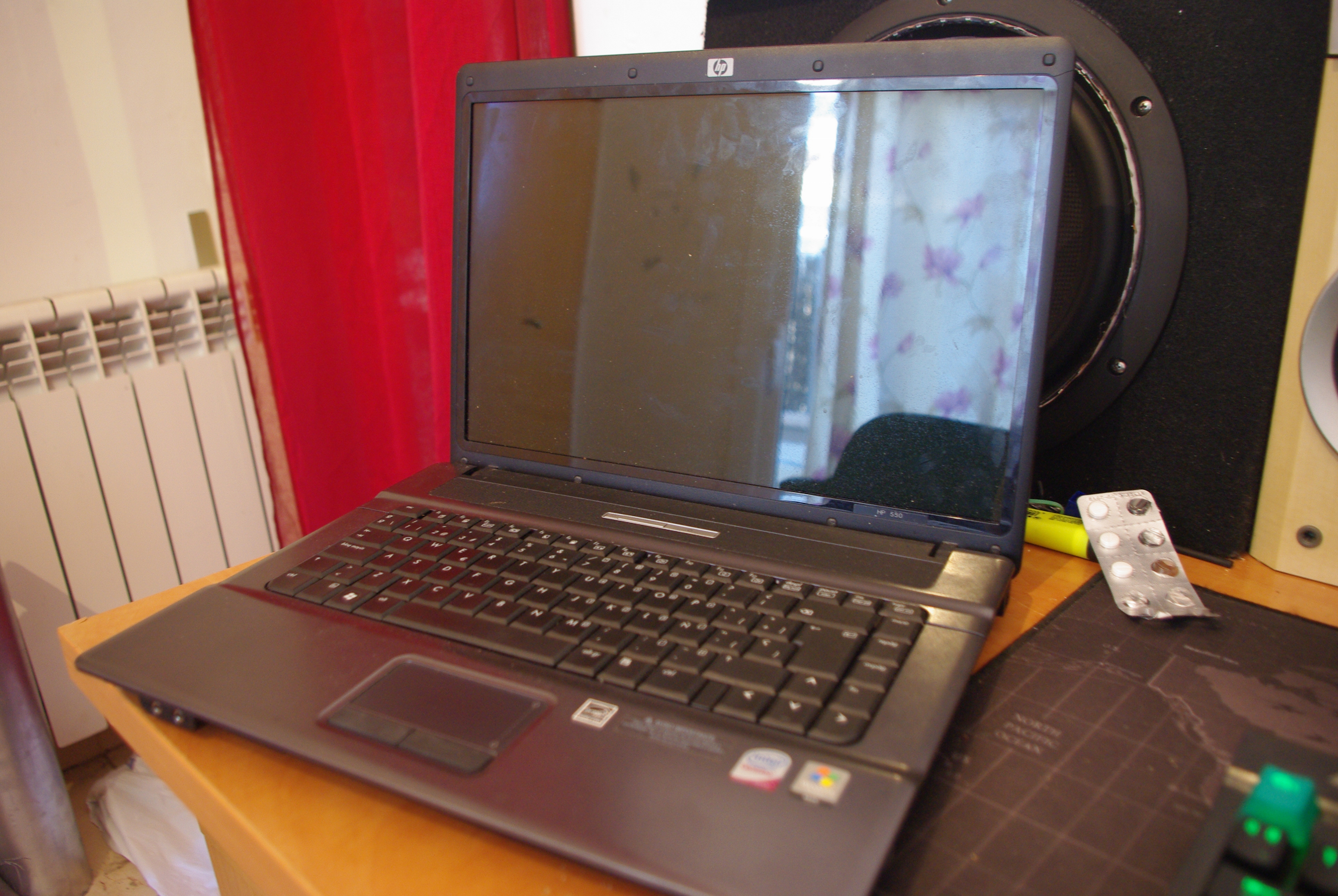

    En esta ocasión, os presento a mi portatil. Un HP 550, fabricado en 2008, cuya batería ha aguantado estóicamente hasta hace un par de meses, cuando sus cargas duraban menos de 10 minutos. Nada mal. Con un Core 2 Duo, 3Gb de RAM, y un SSD de 120Gb, está preparado para durar, al menos, un par de añitos más, así que... Porqué iba a tirarlo por culpa de la batería?

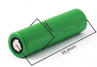

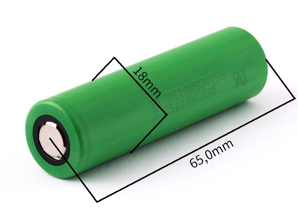

    La formula para saber el tamaño de una bateria cilindrica de lítio es la siguiente: Los dos primeros dígitos indican el grosor, mientras que los dos/tres ultimos indican la longitud:
Nombre:	Litio.JPG
Visitas:	6632
    Por ejemplo, la foto indica una bateria 18650, donde [18] + [65.0] es 18650. Para una bateria 18500 aplicaría lo mismo, 18mm de grosor por 50.0mm de longitud. En baterías mayores, el ultimo dígito pasa a ser parte de la unidad, como pasa en las 42150. Como saberlo? Bueno...para eso existen las hojas de datos!
    Por norma general, si tenemos en mano una bateria de mas de 10cm de longitud, los últimos tres digitos serán la medida en mlímetros. En caso contrario, el ultimo dígito será 0 por consistencia con el formato.

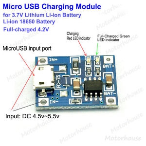

    Módulo TP4056
    Cóooooooooomo? Tranquilidad. Como ya he comentado, esto solo es necesario si se reciclan las celdas que se van a colocar, aunque también es recomendable si se compran nuevas, no es tan necesario. Esto tiene una explicación, y es que, como ya sabréis, las baterías de portatil llevan electronica dentro. Mucha. Más de la que me gustaría. Y entre esa electronica, se encuentra un estado de emergencia, PFStatus(Permanent Failure Status), que puede bloquearnos la bateria permanentemente si detecta un desbalanceamiento extremo entre celdas. Y si, es irreversible. Por tanto, no podemos permitirnos jugarnosla asi, así que mejor sacrificar unas horillas en cargar las baterias. Más adelante os explicaré en que consiste el PFStatus.
    Si os preocupa el coste, es de risa. 10 módulos me costaron 1.60€, y los he usado en varios proyectos con baterias 18650, como el de mi cámara reflex que funcionaba a pilas. Son unos modulos muy sencillos y fiables para cargar este tipo de baterías, y estan marcados para que no haya dudas, además de estar equipados con un puerto Micro USB.

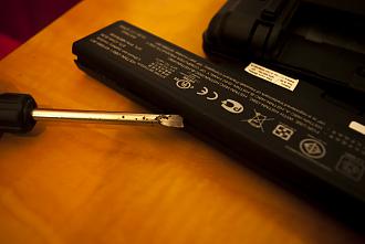

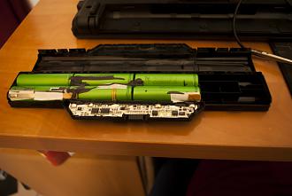

    En mi caso, la bateria entera está sin sellar, va montada con unos clips a presión, y para abrir la bateria solo hay que hacer palanca en la junta. De todas formas, es una unión segura, pero el material es frágil, y no hay que olvidar que lo que hay dentro puede arder o estallar, asi que hay que proceder con cautela.
    Es recomendable comenzar por la parte trasera, donde están las baterias, teniendo en cuenta la posicion de estas en relacion al tamaño de la batería. Esto es, para evitar daños a la placa de control de la batería, y tambien importante, para no provocar ningun cortocircuito. Las posibilidades de esto, comenzando por la parte trasera, son practicamente nulas, dado a que las celdas estan en serie de una forma muy eficiente, asi que cualquier punto donde podamos colocar la punta del destornillador, ya vendrá conectada de fábrica, por lo que no representa ningun peligro inmediato. De todas formas, no hay que jugar.
Nombre:	IMGP5582.jpg
Visitas:	6129
ID:	215233Haga clic en la imagen para ver una versión más grande
Nombre:	IMGP5587.JPG
Visitas:	5748
ID:	215232Haga clic en la imagen para ver una versión más grande
Nombre:	IMGP5588.JPG
Visitas:	6447

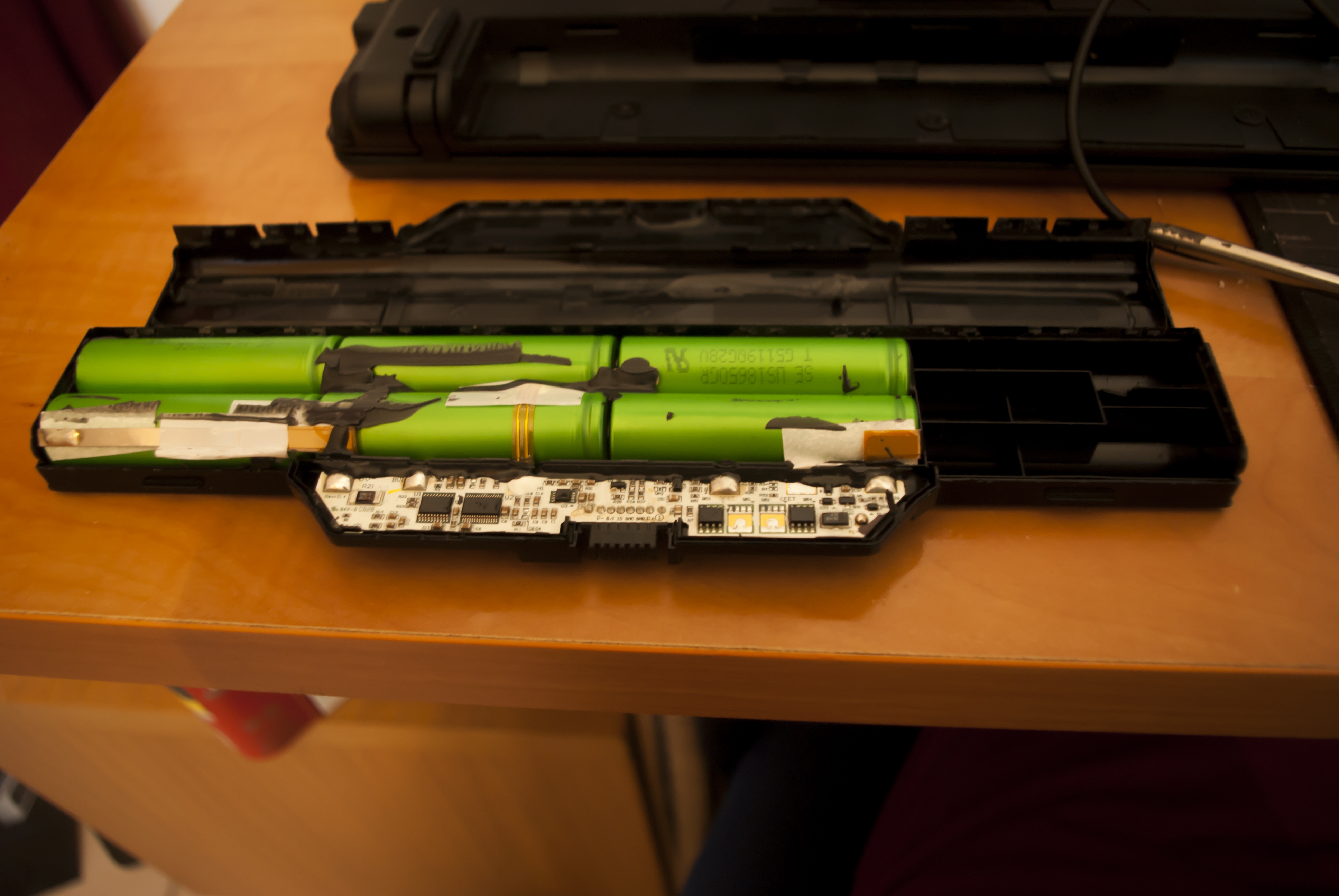

    Sorpresa!

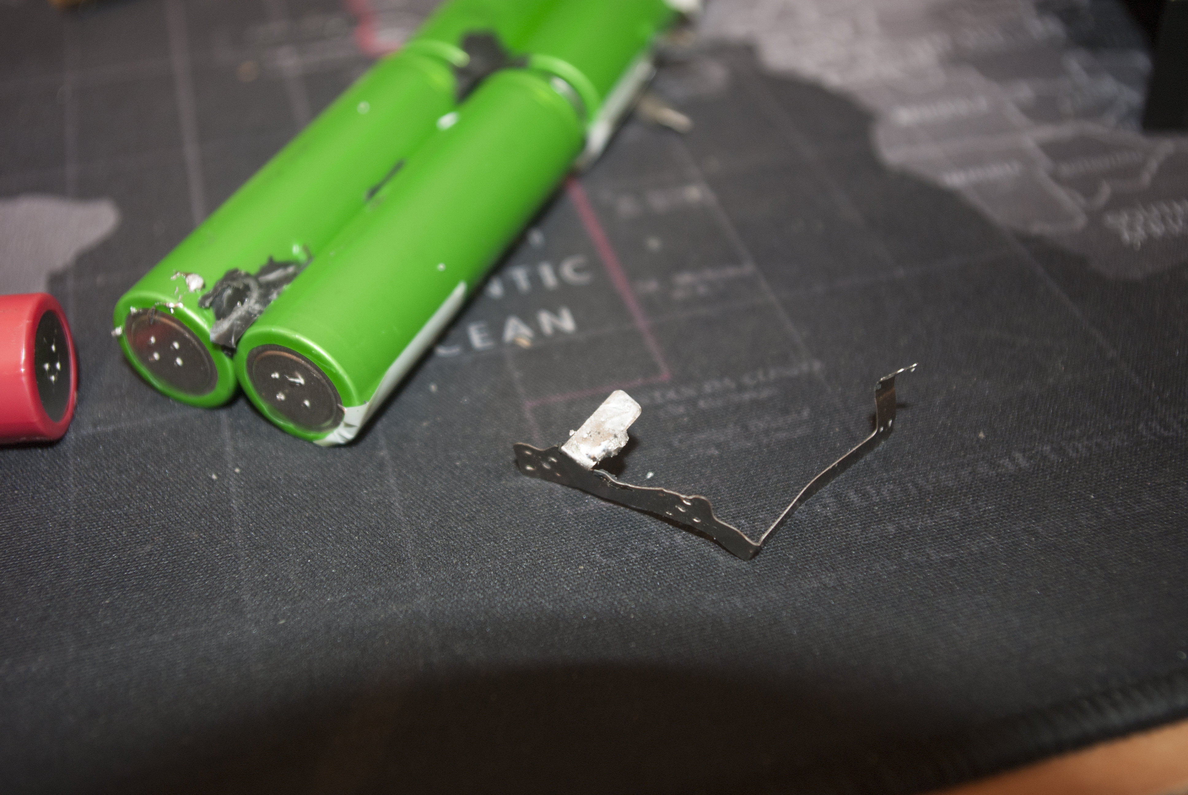

    Mi batería estaba diseñada para almacenar 4 celdas, pero por alguna razon, tanto el pcb, como la carcasa en si misma, es de 3 celdas. Esto nos dará juego, como he mencionado anteriormente, para no tener que preocuparnos del tamaño de nuestras soldaduras. En otras baterías, el espacio será limitado, así que habrá que recurrir a soldaduras por arco entre las celdas, o directamente a celdas más pequeñas si la primera opcion no es posible.

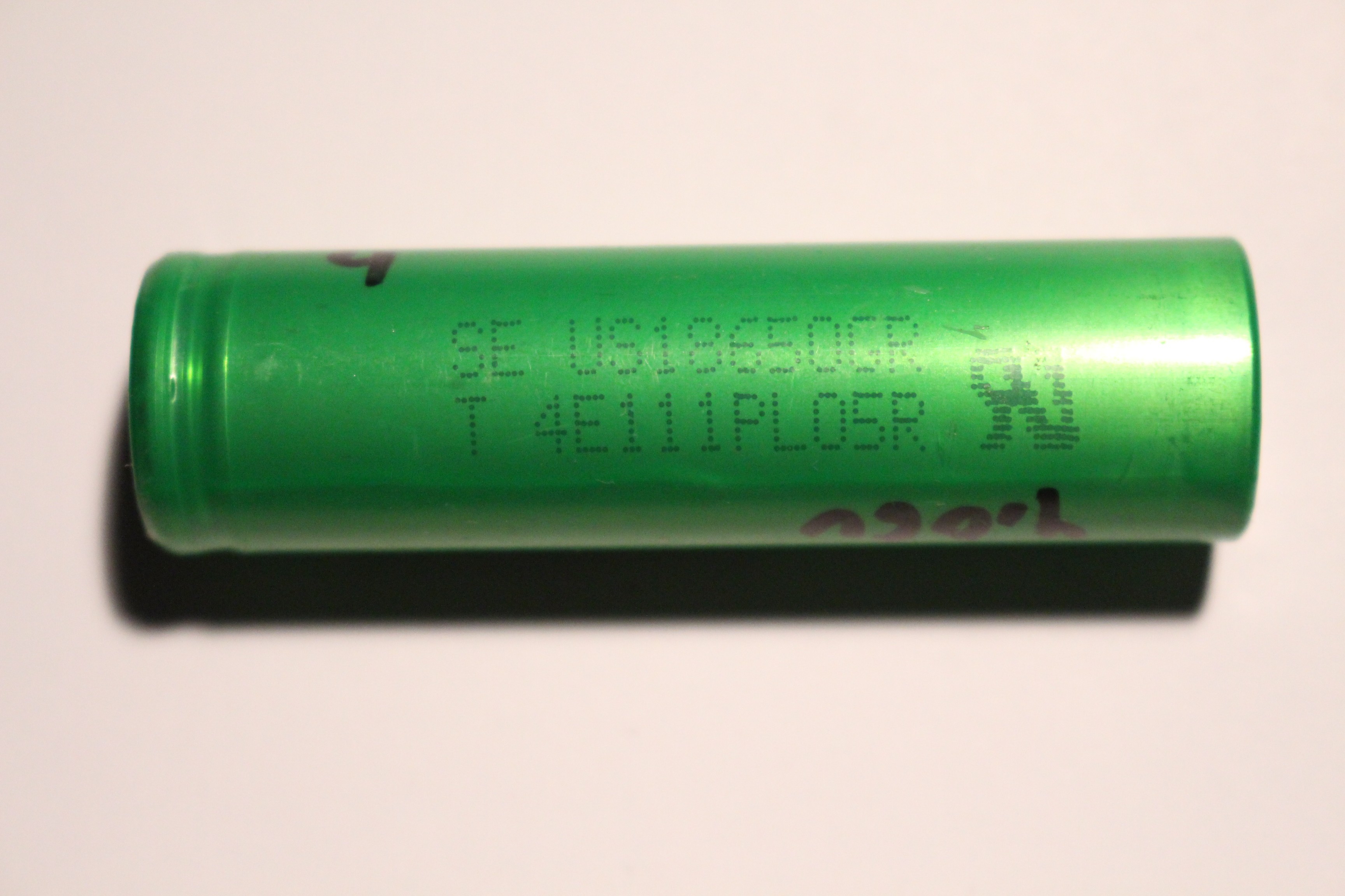

    En este caso, como podeis ver, la bateria viene marcada como SE US18650GR. Por tanto, extraemos que son celdas 18650, confirmable mediante una medicion o una comparación con otra 18650 confirmada. Una busqueda rápida del modelo, nos revela que son baterías Li-Ion fabricadas por Sony, concretamente en la fabrica de Sony Energytec, de 2200mAh de capacidad, con ánodo de grafito. Celdas de buena calidad, que nos han durado 10 años con soltura.

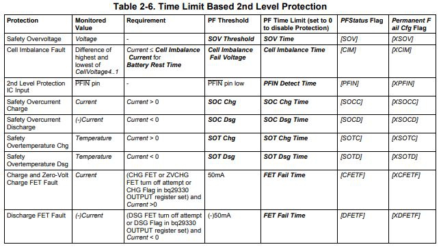

    Exacto. Aquí me cargué la batería. He hablado ya del PFStatus?
    Haré un inciso aquí. Como dijo alguien hace mucho tiempo, haz lo que yo te diga y no lo que yo haga. En las fotos veréis un detalle que recalcaré. Y avisaré. Y el que avisa no es traidor.
    PFStatus se refiere a una flag del procesador principal de la placa de la bateria. Esa flag bloquea permanentemente la batería, y solo hay una forma de sacarla de ahi, y es con la contraseña del fabricante que, obviamente, no tenemos. Os daréis cuenta de ello porque, aun teniendo todas las soldaduras en perfecto estado, el + del conector no tendrá voltaje. Luego os contaré algun truquillo, pero hay que evitar por todos los medios acercarse a cualquier cosa que pueda motivar ese estado.
Nombre:	pfstatus.JPG
Visitas:	5423
    Esos son las causas documentadas que pueden provocar un PFStatus en la batería, pero no son las únicas. Yo añado una más. Quitar el pack entero de baterias es otra de las causas.

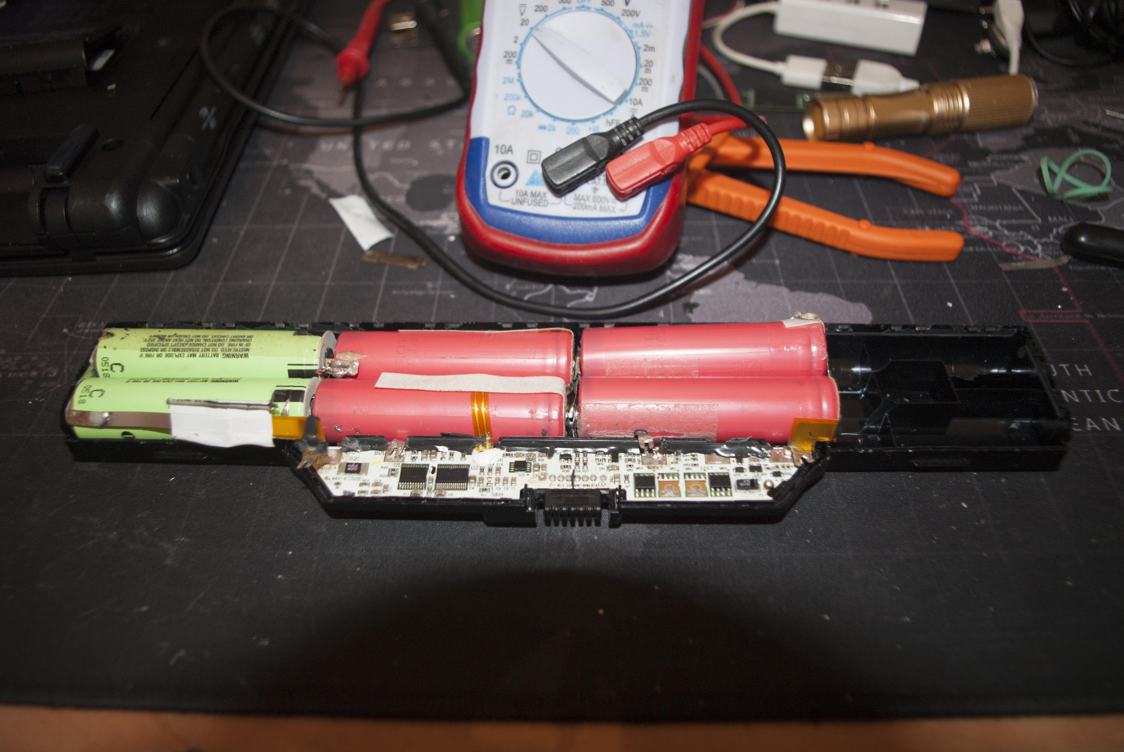

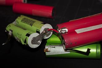

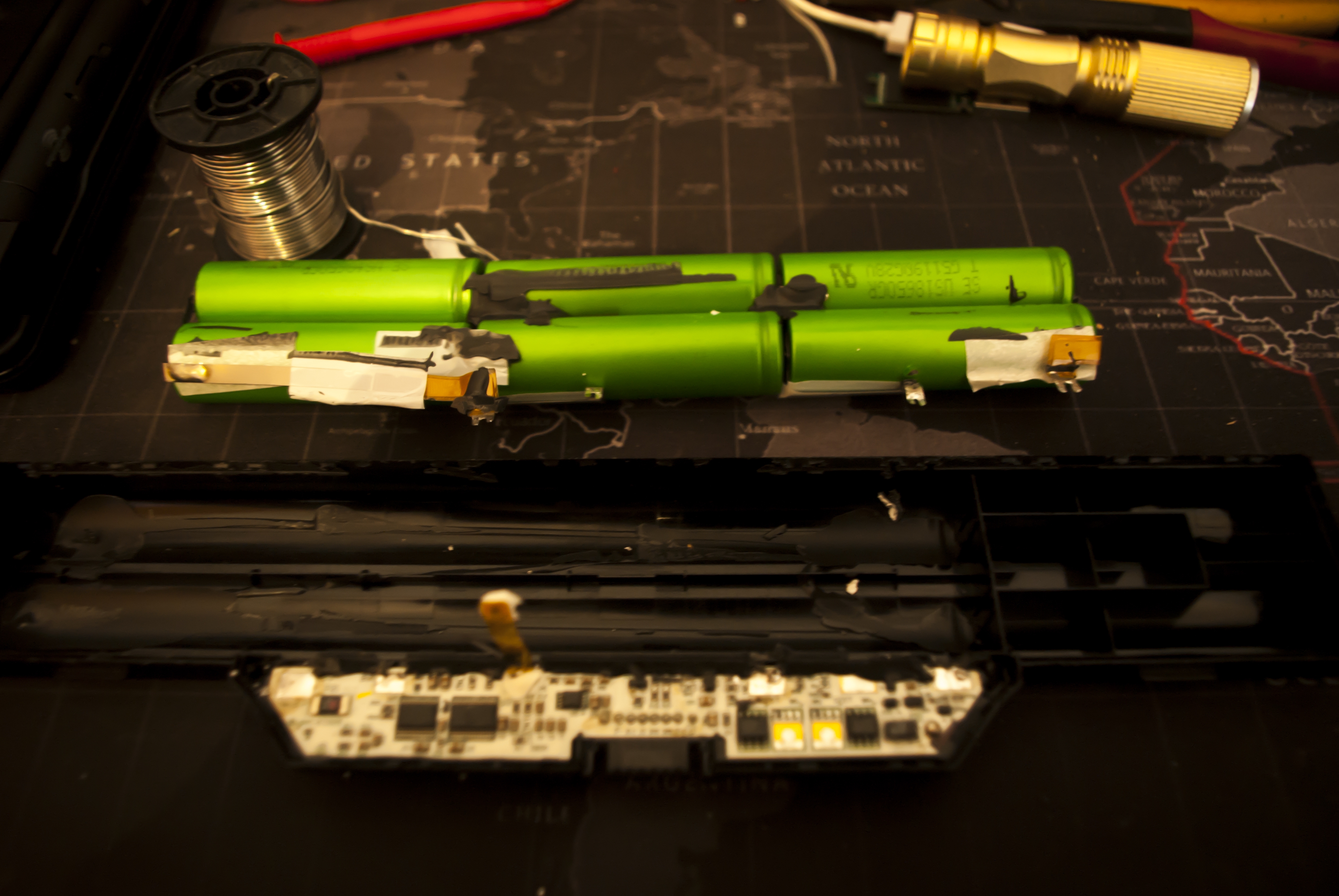

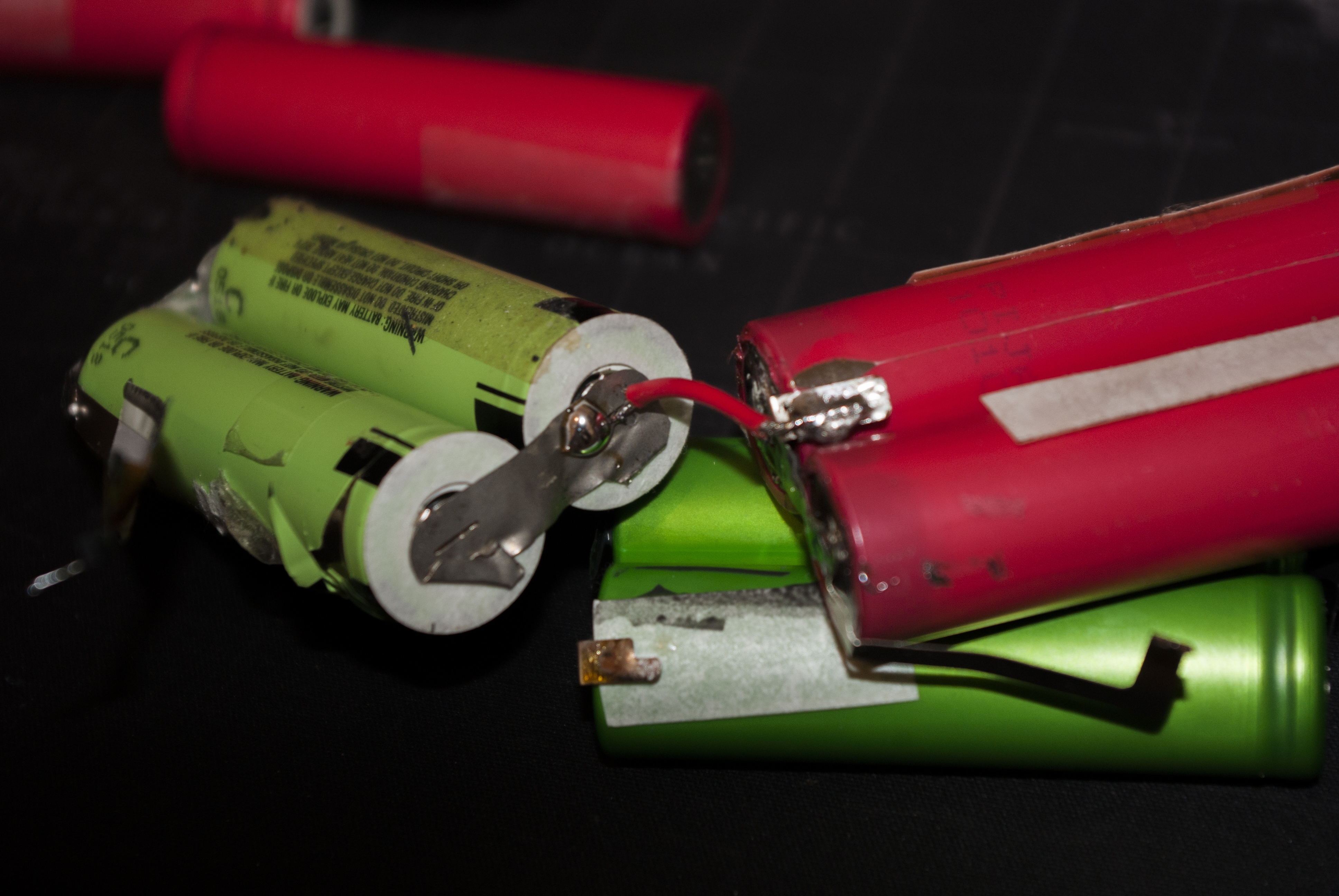

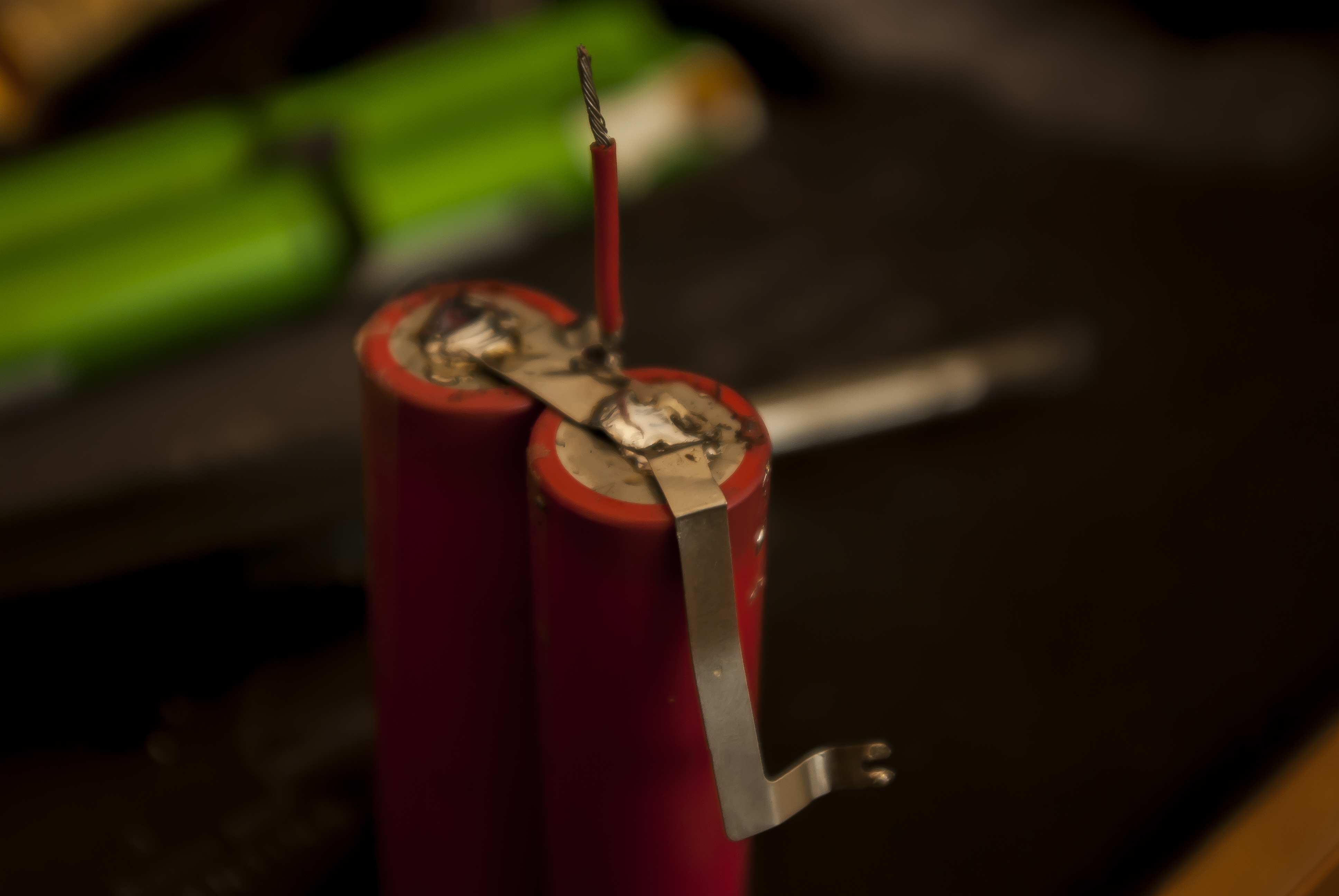

    Entenderemos que ya teneis las celdas listas. Originalmente, yo saqué el pack entero de baterías, y trasplanté los terminales de un pack a otro. Así:
Nombre:	IMGP5596.JPG
Visitas:	5854
ID:	215236Haga clic en la imagen para ver una versión más grande
Nombre:	IMGP5603.JPG
Visitas:	5634
ID:	215237Haga clic en la imagen para ver una versión más grande
Nombre:	IMGP5607.JPG
Visitas:	5630
ID:	215238Haga clic en la imagen para ver una versión más grande
Nombre:	IMGP5611.JPG
Visitas:	5660
ID:	215239Haga clic en la imagen para ver una versión más grande
Nombre:	IMGP5619.JPG
Visitas:	5636

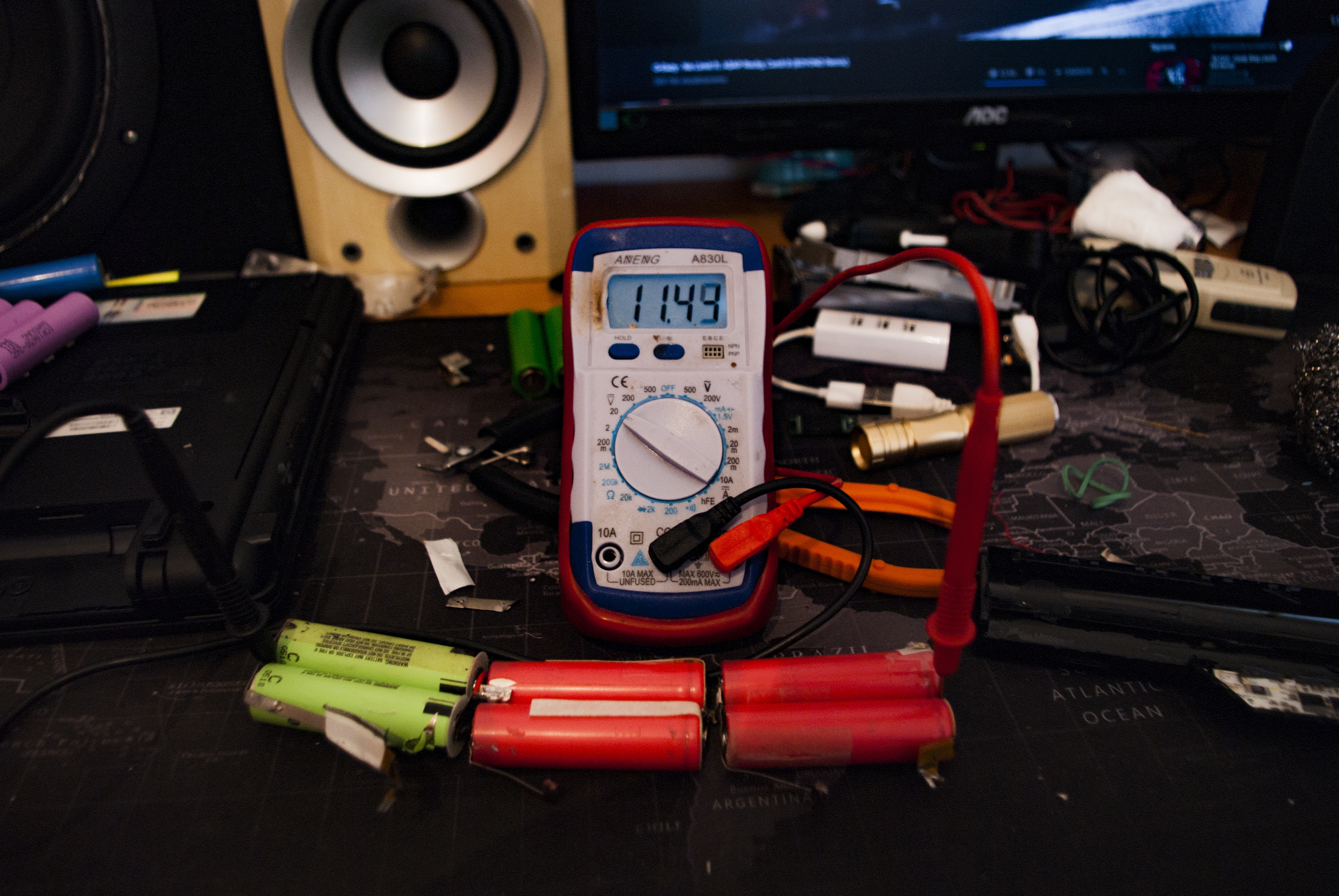

    Bonito verdad? Un pack nuevo, hecho de las baterias que tenia por ahi. Pues a comernos dos fallos que provocan la PFStatus:
    • El primero, y más importante, en los 20 minutos que tardé en hacer el pack nuevo, la placa se quedó sin alimentación. Eso es un fallo fatal, dado que en condiciones normales, eso no debería pasar. Ahora os mostraré cómo evitarlo.
    • El segundo. Las celdas verdes estaban descargadas, mientras que las rosas estaban cargadas al máximo. Por tanto, habia un desbalanceo de tension de unos 700mV, muchisimo mas que de sobra para pensar que una o mas celdas estan intentando...estallar?
    A fin de cuentas, para la placa, todo eso tiene sentido, pues no está diseñada para que nadie toque ahi, hasta que venimos nosotros y nos ponemos a tocar donde no debemos.
    El problema más grave ha sido dejar a la placa sin alimentacion, así que el pack nuevo, debe hacerse con cables relativamente finos, Digo relativamente, porque cable de 0.5mm2 es suficiente para esto, y puede parecer bastante fino, pero quizá el espacio sea incluso más justo de lo calculado. El multímetro nos será de ayuda en esta ocasión, para saber donde debemos soldar para evitar problemas.
    Aviso: Ahora las fotos viajarán en el tiempo, solo para mostrar cómo se debería haber hecho correctamente

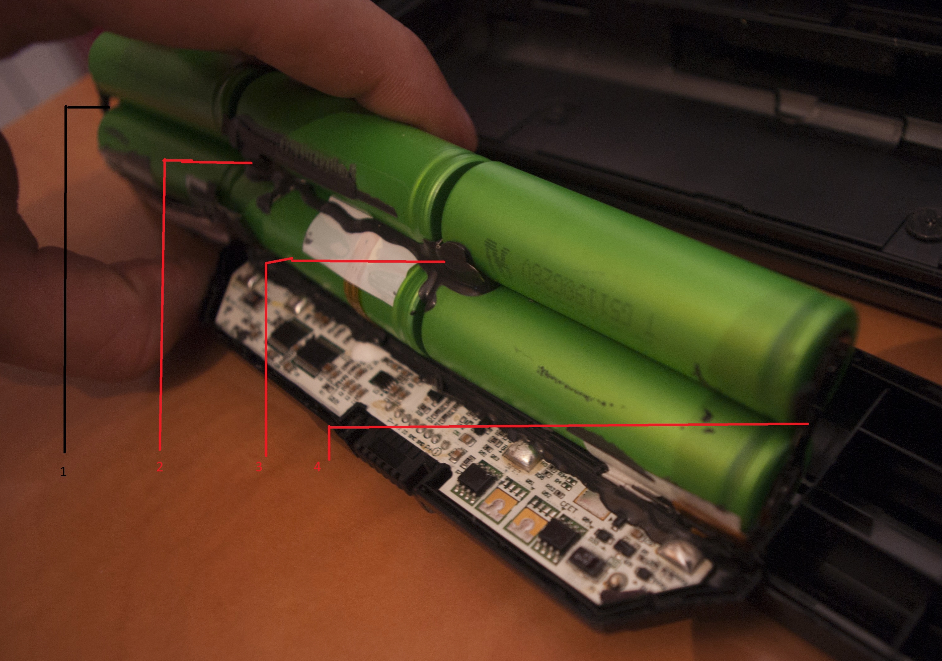

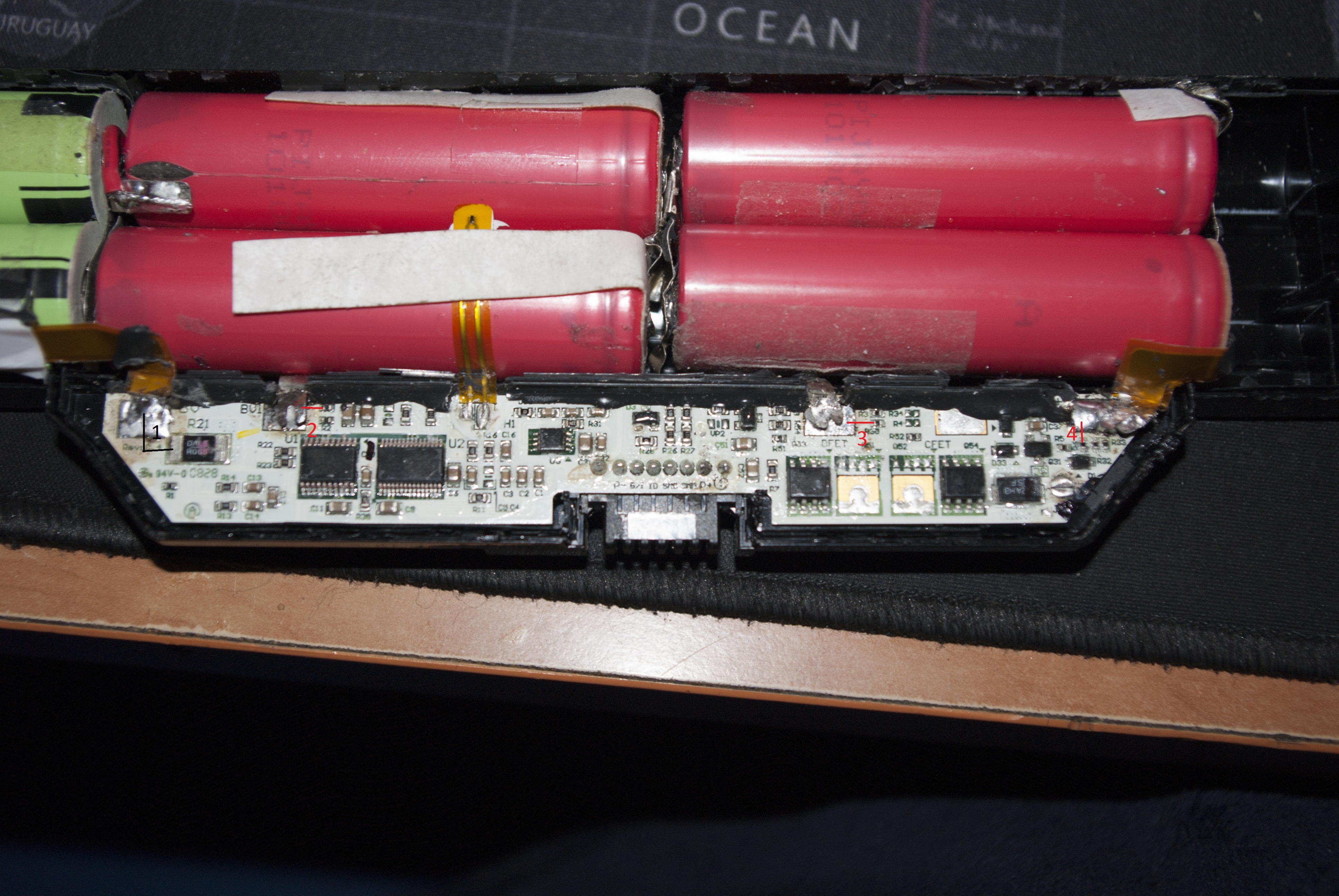

    Una vez abierta la bateria. habrá que soldar 4 cables a la placa.
    Con el multímetro, en modo de continuidad, hay que encontrar puntos en la placa que correspondan a los pads donde va soldada la batería. En unas baterías será mas facil que en otras.
    Por ejemplo, en esta HP, no hay mas remedio que engancharse con cuidado a algunas resistencias y a un fusible. En algunas baterías de DELL esto no es necesario, pero en esas es mas sencillo que en ninguna, puesto que hay unos test pads especificamente para esto, con lo que es extremadamente sencillo soldar.
    En mi caso, en la bateria del HP 550, modelo STL-CHA-SON, estos son los puntos numerados donde hay que soldar los cables;
Nombre:	IMGP5591.JPG
Visitas:	5134
Nombre:	IMGP5644.JPG
Visitas:	4868

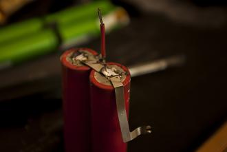

    Soldando las celdas viejas con cables a esos puntos adicionales, podremos retirar las soldaduras de los puntos principales, y apartar la batería para colocar la nueva en su sitio, soldar en los pads principales, y quitar la batería vieja definitivamente. Tras unos ajustes, debería quedar perfectamente colocada en su sitio, tal que así:
Nombre:	IMGP5622.JPG
Visitas:	4885
    Para asegurarnos, medimos el voltaje de extremo a extremo del pack. En un pack 3S2P debe darnos alrededor de 10.8v y no menos de 9v. En un pack 4S2P, debe darnos alrededor de 14.4v y no menos de 12v.

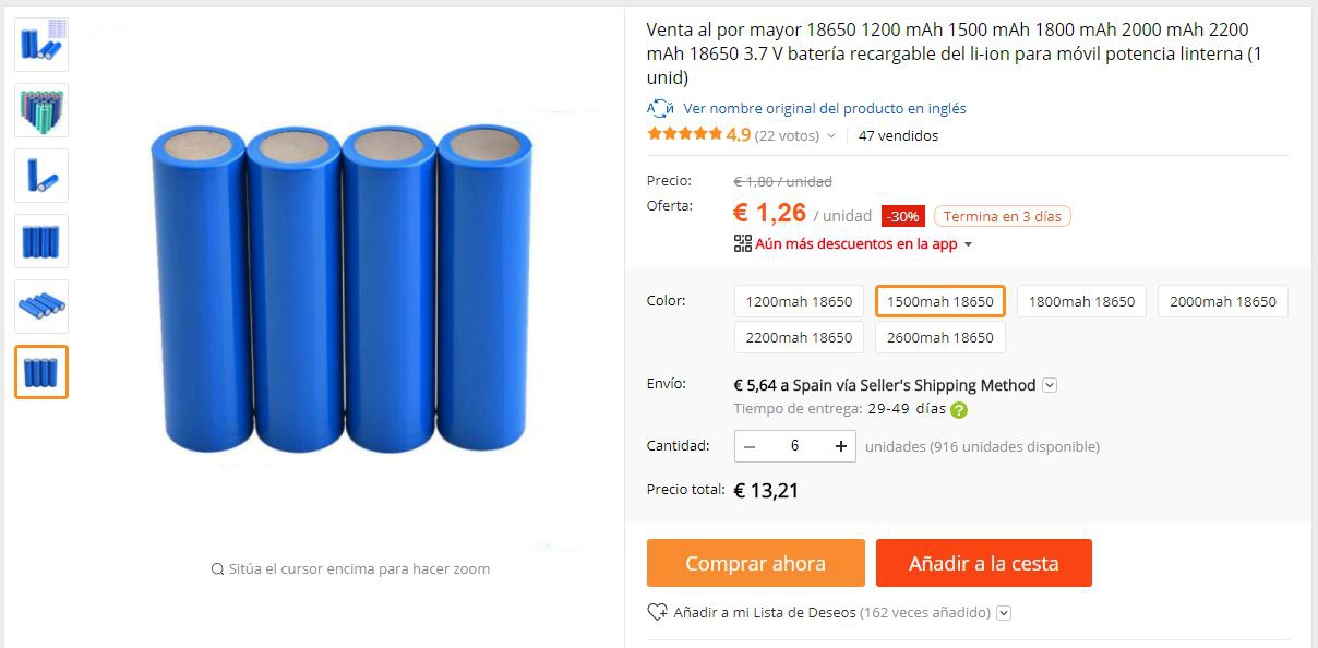

    Tambien nos podemos jugar a comprar las celdas en aliexpress, he podido encontrar celdas anunciadas como de 1800mAh por 1,26€ mas envio, comprando seis se nos queda en unos 13€. Seguimos en las mismas, tendrán menos capacidad de la anunciada? Probablemente. Siempre se pueden buscar reviews, dado que hay tantisimo pirateo con las 18650, que uno no sabe ni por donde tirar. Las baterias que anuncian de 5000mAh para arriba, suelen tener una capacidad de unos 300mAh y una duracion de....2 ciclos. Por suerte, al tener una duracion tan nefasta, da tiempo a abrir una disputa por esa basura que nos han vendido. En resumen, siguiendo las leyes de la física, una 18650 no peude tener mas de 2650mAh, y son las fabricadas por Sanyo, asi que cualquier batería anunciada por encima de esa capacidad, es falsa.
Nombre:	alipre.JPG
Visitas:	4940
    Ojo, no digo que estas baterías sean buenas, probablemente no lo son, y tengan una capacidad inferior, por eso decidí rescatarlas de baterías con celdas conocidas. También tener en cuenta que es posible que, en algunas baterías, solo sea una celda o dos las que se hayan ido a pique, con lo cual podemos considerar si es necesario cambiarlas todas, o solo una, o dos, y también tener en cuenta esos 49 dias que puede tardar en llegar.
    Como ya he comentado, una bateria de estas de 30 euros tendrá celdas de dudosa calidad, y quizá un sistema de protección inferior, si es que existe. Por tanto, también vale la pena valorar si se puede hacer el recell con seguridad de que la batería va a seguir funcionando, y quizá gastarse 30 euros en celdas de calidad para reparar una batería original, o gastarse 30 euros en una bateria completa de menor calidad si las probabilidades de exito son bajas, teniendo en cuenta que la bateria original del Dell se puede encontrar por unos 80 euros más envio internacional.
